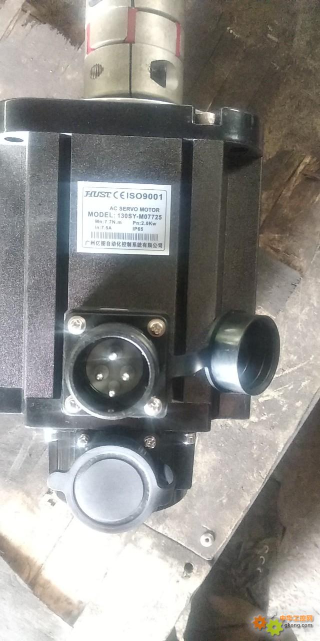

当铣头用,四个电机同时工作

不小于15KVA的变压器。

图片上功率看不清楚,查了下手册,电机功率2.0KW,四台同时使用8.0KVA的变压器即可,不放心那就选10KVA。我这边一般两轴取两台电机功率的0.8选变压器。

4个同时工作功率就就8KW了,8.0KVA的变压器够用?

四个同时工作大约是32安,32*380=12160,再加上一些余量,一楼正解。

8kw是电机功率,变压器还有功率因数和效率的,所以15KVA是差不多的

我这数控设备改造比较多,基本上都是这样来配置。很多整套系统+电机购买配过来的变压器还会偏小一点。4个电机同时运行,基本上不会满载运行的,在进刀位置都是低速的。

关键楼主是 当铣头用,四个电机同时工作

容量与功率是不一样的;
