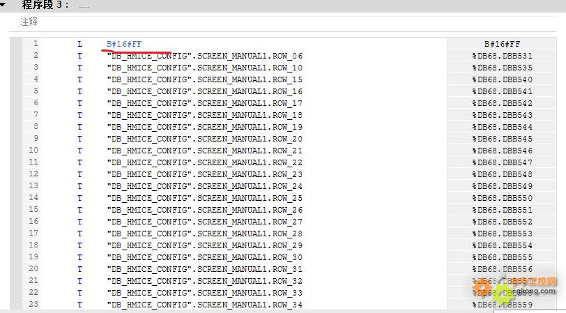

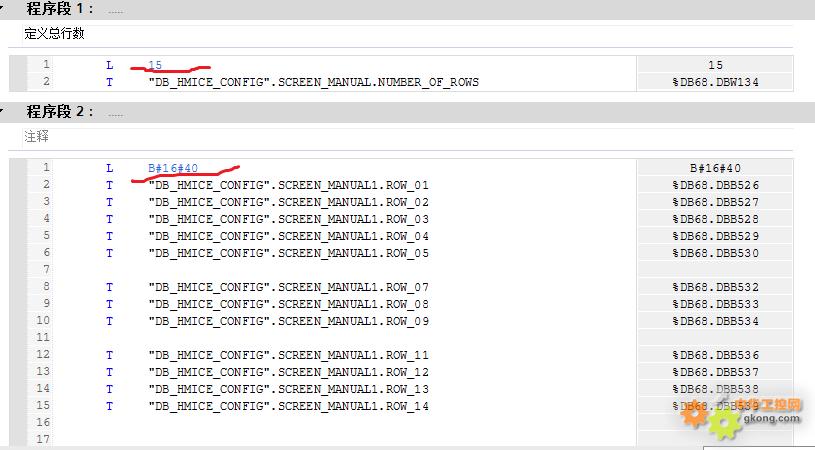

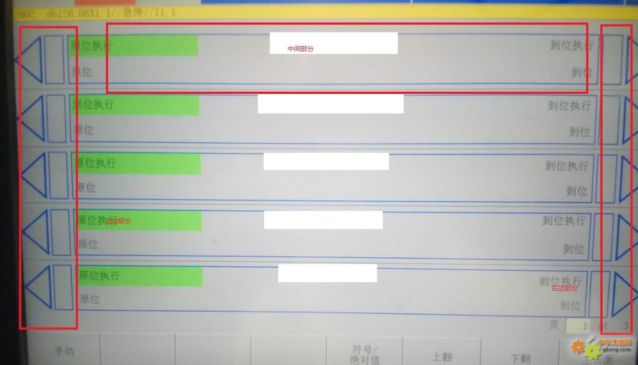

我这是一个触摸屏显示程序,我传40他就显示,传FF就不显示,不知道原因,想请教各位。      触摸屏用了多路复用!
1号图程序段1定义触摸屏页面一共的行数,同时自动分配页数(45÷5=7页)。。。。。程序2把B#16#40传给相关行数他就显示,传2号图中的B#16#FF就不显示。为什么要传16#40    和   16#FF        别的数不行吗?
效果如下图,大体意思就是一张页面用了多路复用,通过修改或者添加PLC相关程序可以自动显示行和页数。
下面是1号图

下面是2号图

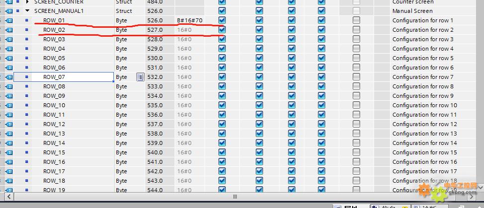

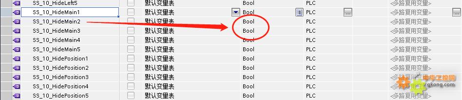

触摸屏引用的变量是BOOL   PLC程序里面是byte  我猜测是不是用了显式转换,我在下面做了测试
分别测试传入不同的数,结论如图红框  三个区域为1的时候做出显示或隐藏。

以下是引用zq3076在2019/6/25 19:39:47的发言:
您需要完整的截取全部数据块的监控视图,包括标题栏。
目前您的贴图无法证明您的问题,无法从您的贴图了解您的数据是否存在于数据块内。

赞同sam版.
你传到的数据地址40和ff是不同的,所以没法知道你干了什么,发生问题!

发表于:2019/6/27 13:44:53
回复 #2楼 cvlsam
您好我做了添加,烦请您在看一下!

发表于:2019/6/28 5:41:57
以下是引用zq3076在2019/6/27 13:44:53的发言:
您好我做了添加,烦请您在看一下!
请补充包含数据块监控标题栏的截图。

发表于:2019/6/28 14:47:31
回复 #5楼 cvlsam
昨天问了个大神就是把1传进去了,其实也没啥 它做的就是很繁琐!
