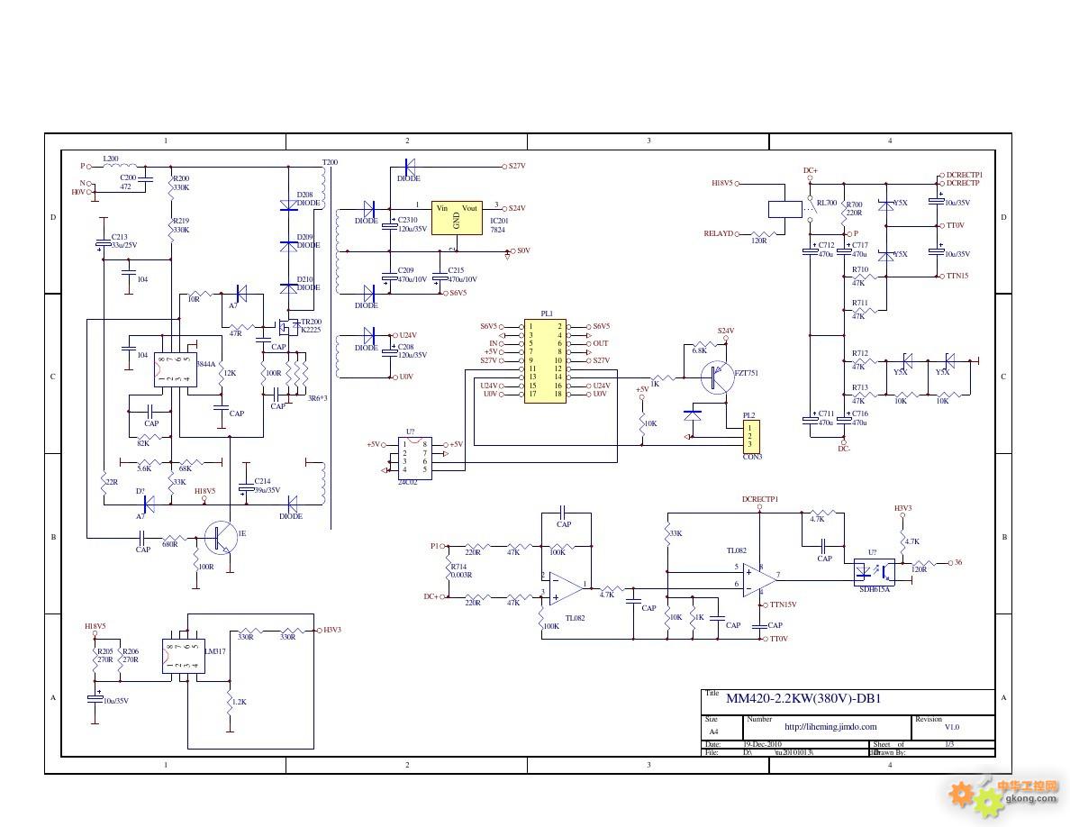

一台三相输出不平衡的420修好装机后出上电先显示-----大约30秒后显示F0052和A503,F0052可按FN键复位,A503却不可以,查看R0026显示为0,测母线电压正常,测量光耦615输出端有3.5V电压,与单片机36脚也是通的,现在怀疑驱动板24C02数据丢失,不知哪位师傅有此型号数据或解决办法

好用不好用回个话我这个也是下载的

先谢谢了
