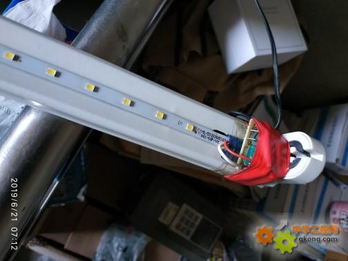

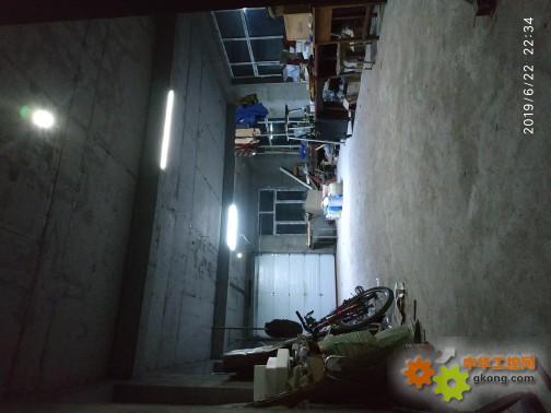

电脑版帖子没发好今天用工控app重发一下。这四个灯,前面第一个灯,用LED螺口灯改的30毫安左右,原来是二百毫安左右,改后亮度稍差一些,第二个。自己用led组装的。五毫安以内冷光,目前最亮,已经使用了四年多,没有光衰。第三个是那种led日光灯改的。八毫安左右。第四个和第一个一样40毫安。相比之下,前后耗电量最大的螺口led灯亮不亮都无所谓了。这是个98平米的房子,作为普通的照明亮度已经够了。如果把墙刷成白色屋内还会再亮一些,
图片在工控APP里能看到。

要节能,抛开电路不谈,同样的功耗,高亮的灯珠产生的亮度比普通灯珠高几倍,白色光比暖色光感觉上亮度会更高

我认为,LED的寿命就在于控制发光二极管的电流。像5mA这样,寿命估计是无限的了。只要亮度允许,电流小一点,既可节能,还可延长发光管寿命。

改法不一解释很麻烦。再说这两天儿挺忙。四只220v
/7w螺口LED灯网购0.5元一只,点亮电流190毫安左右两只换降压电容原来是125J换成400v换
430j/600V亮度略有下降绝对不影响使用,电流28--35毫安左右另两个串的电容先串了两个4个125j/250v电流不足一百毫安还嫌大又串了一个200j亮度还可以
又串了一只

都是阻容降压的便宜货,楼主是通过降压的方式改变led的电流。学习了,有时间把我家的也改下。我家的都是恒流驱动,没资料不好改
