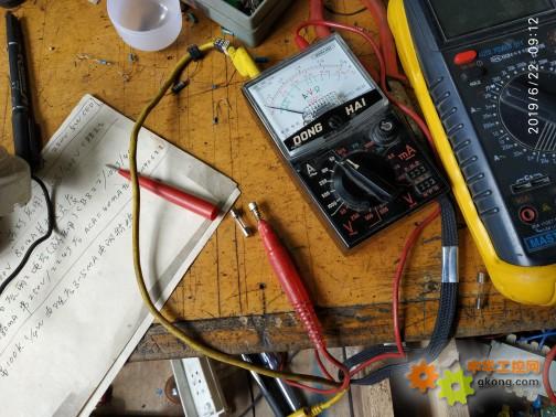

因为不好使放置了多年。昨天特意拿出来想试试。看好用不,换上电池确实不好使。短路一下表笔。发现只是表笔不通了,无意中发现表笔里面居然暗藏了一个熔断管,看来罪魁祸首就是它了,差点儿没扔了,用四位半数字表对比测量显示这个机械表比较准确。

有的没有熔断管

表笔里面有保险的第一次见到。

机械表在使用过程中,需要注意正反极性,要不容易表针干弯

指针表在测量动态信号有一定优势,但静态元件测量和数字表没得比

个人习惯使用南京47表,不太爱用数字的表

我第一只表就是47型机械指针表,好像是上海四表产的,几十年前买的,四十多元。
