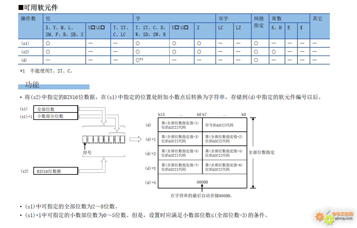

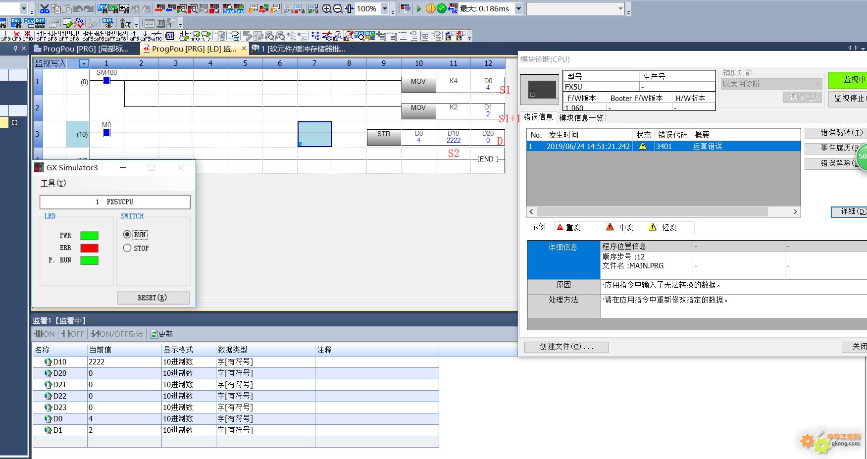

如下图,FX5U BIN转换字符串,我错在哪儿了,愣是没看出来

D0是全部数位=4
D1是小数数位=2
D10=2222 以是4位
把D0改成6或者D10改成22试试

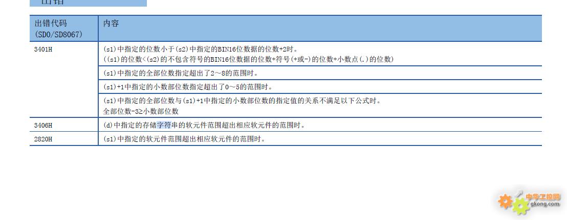

打客服电话搞定了,2222是4位,小数点1位,共5位,而总共设置了4位,所以报警了。
