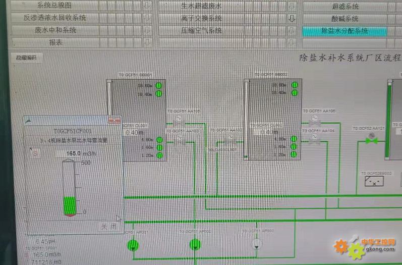

除盐水项目,运行人员反应3号泵(主投泵)运行时,发生出口流量高报警时,1号泵没有按照工艺启动,随后由于流量过高3号泵过载跳开,没有泵在运行了,在运行人员将2号泵设为主投泵,1号泵设为工备泵后,这两台泵同时启动了。运行人员说这个有问题,看了看程序 ,没发现 问题,真是的,明天验证下吧。

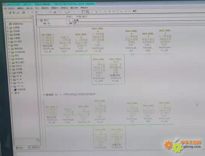

由于设3号除盐水泵为主投模式,1号除盐水泵为工作备用模式时,在达到启动条件时3号泵启动,1号水箱出水母管流量出现高报警时,1号泵应启动,结果却没启动,3号泵还跳了。运行人员认为1号泵肯定有问题,要么就是逻辑有问题,电气检修查1号泵没有问题,所以问题就集中到逻辑这块了。

按方案逐步实施:
将2号泵设为主投模式,1号泵设为工作备用模式,阀门、液位等相关启动条件都满足后,2号泵启动,登录WINCC画面修改权限,将流量显示值模拟出一个高于报警设定的流量值,使其能够触发一个流量高报警信号,观察1号泵跟着启动,一起来的电气检修人员跑着去1号泵就地回来高兴地告诉我:1号泵起来了。

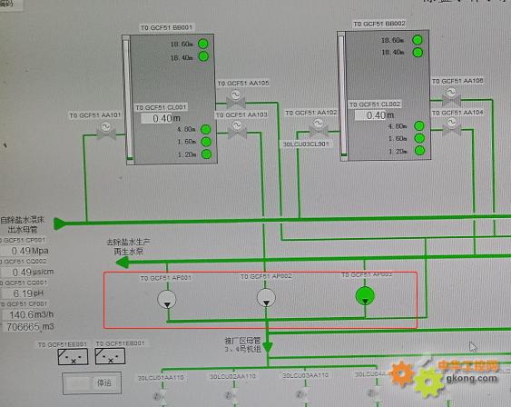

发表于:2019/6/25 0:44:23
以下是引用李东泽在2019/6/24 6:18:14的发言:
怀疑程序有问题,建议楼主在线监控,这样有利于发现问题
通过对程序在线监视,逻辑验证,推断运行人员在将3号除盐水泵设为主投泵时,没有设任何备用泵,这就导致3号泵启动后,当出现1号水箱高报警流量时没有泵启动 ,进而3号泵流量过大而过载跳开。
