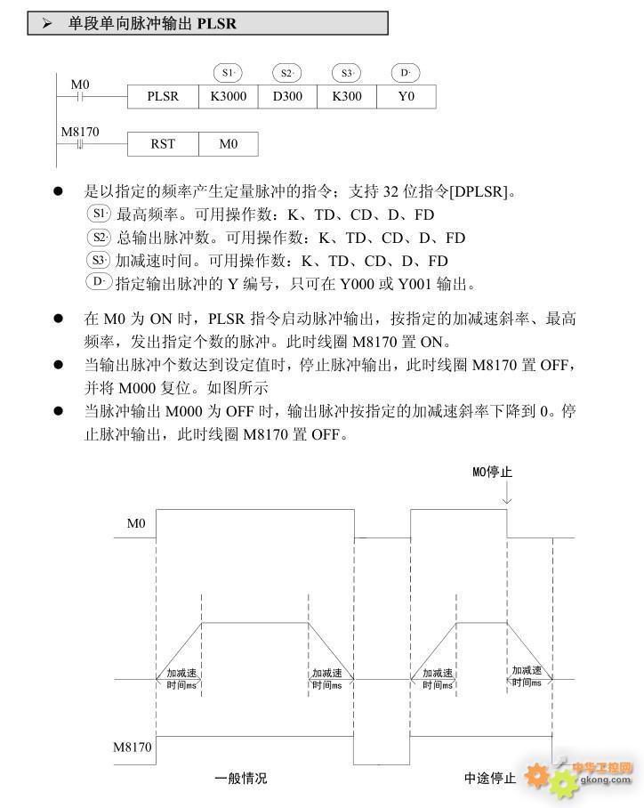

信捷的PLC加减速脉冲指令PLSR,与三菱的PLSR指令用法是不是一样的

信捷的好复杂

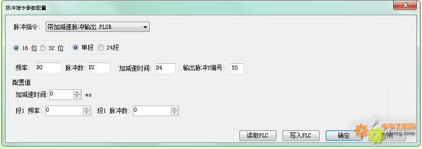

以下是引用TW朱伟平在2019/6/23 11:22:48的发言:
信捷的好复杂
信捷的PLSR主要是有个多段功能,如果只用单段就跟三菱相似了,但是信捷在后面的手册上并没有介绍单段的用法(这个我也很纳闷),不过软件上的向导功能上有。
