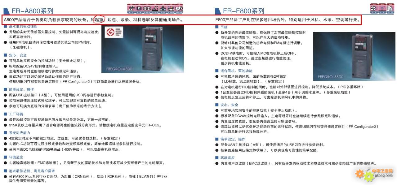

主吊肯定要配刹车单元的,还有机械刹车线圈,三菱的F系列用于吊车主吊没用过

选型不对呀,不知道电机是多少千瓦的。
