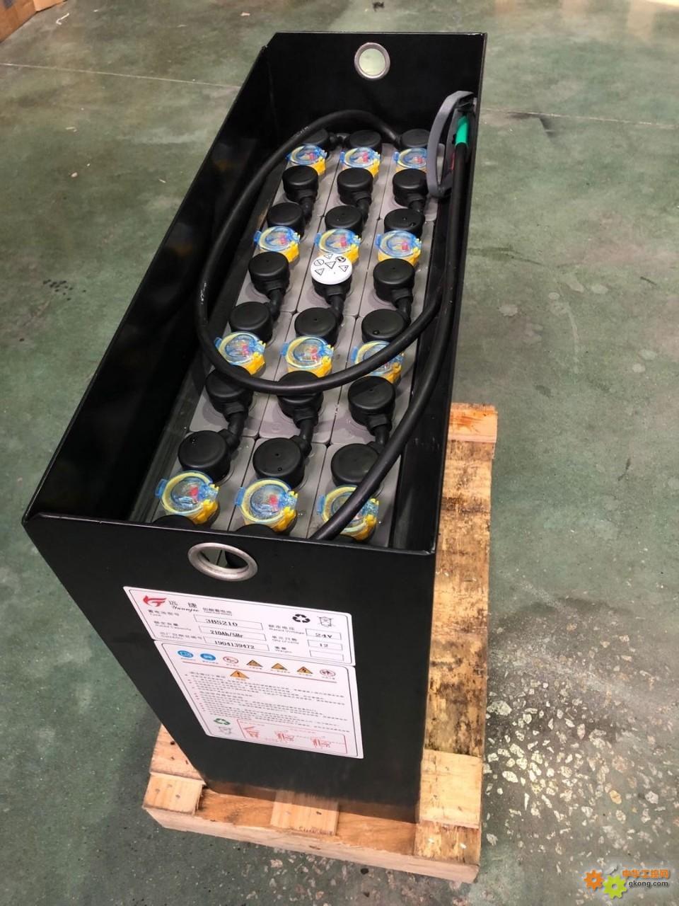

 叉车电池通常要更换的话就是一整组更换,那么增加费用是必不可少的,如果叉车电池是新的电池装旧的铁箱,会对叉车有什么影响?下面远捷电源就跟大家说一下吧!
 叉车电池的组装依靠铁箱与单体电池串联组合,更换新的铁箱需要增加一定的费用,客户可根据自身的铁箱新旧程度来考虑是否更换,如果是浸塑的铁箱可二次循环使用,如果是腐蚀穿了或者氧化过于严重的铁箱,必须要更换新的铁箱。喷粉的铁箱,一般只可以使用一次,二次使用很难承受叉车电池的重量,存在吊装难度和安全隐患。
 48V400AH以上的电池箱体厚度一般为5mm厚,箱体厚度太薄的话前期使用对叉车电池影响不大,到达一定时间,硫酸会腐蚀穿箱体,导致电池组漏液,影响叉车电池的使用寿命。
 叉车电池是叉车的重要组成部分,如需更换需要考虑许多因素,可别因为价格便宜而购买劣质的电池。表情

电池箱,你要耐用,直接用不锈钢做一个,可以用到你叉车报废都不用换

没有坏安装位置合适可以不换。

铁箱腐蚀和氧化很严重的话,会影响电池和叉车的使用性能,必须更换新铁箱

二次使用的铁箱如果腐蚀情况太严重的话建议别用了,箱体太薄了容易压坏叉车。
