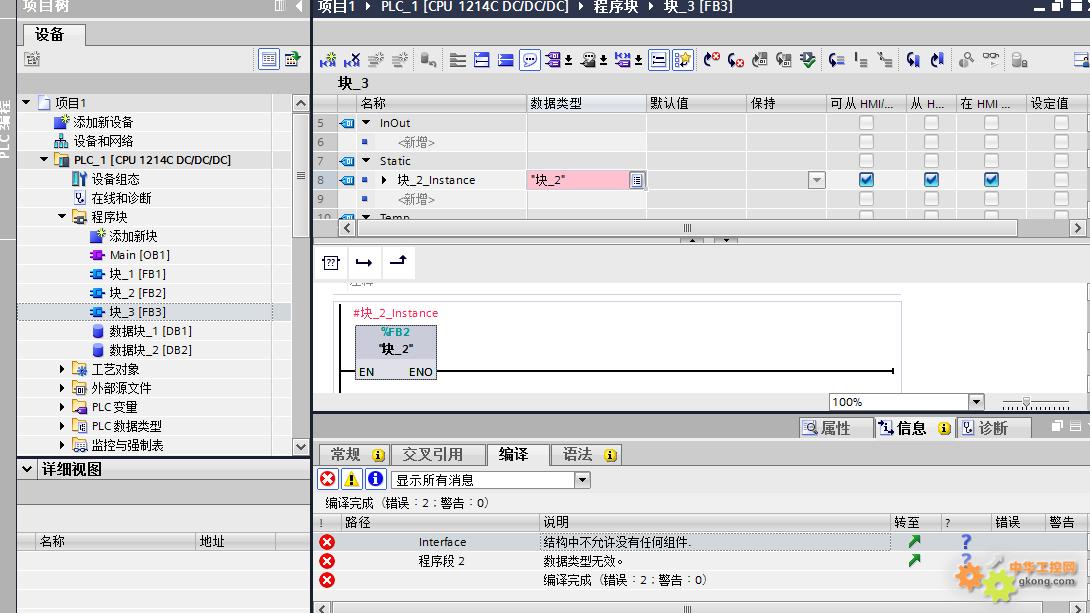

“结构不允许没有任何组件”这个是什么意思?
我在调用FB2的时候背景数据块选的多重实例,调用后为什么会报这种错误

发表于:2019/6/22 6:38:06
FB--功能块,带背景数据块
但是楼主是三个FB块,怎么才两个背景数控块

发表于:2019/6/22 7:57:08
块2的数据结构有没有定义

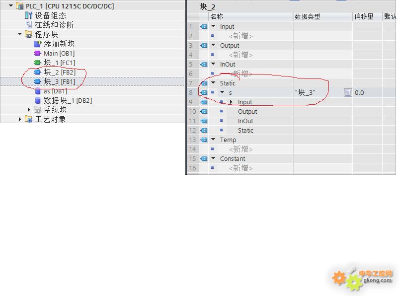

我们群里的人给我发了一张照片,楼主也是这样建立的吗
在调用的时候这个静态变量就自动生成了

发表于:2019/6/22 9:02:09
以下是引用243604901在2019/6/21 23:20:19的发言:
你必须为你的FB声明IN,OUT或者IN_OUT等变量,不允许空结构的FB作为背景FB来调用,如果单在TEMP中声明变量,仍然作为空结构FB处理。

我在FB3里面调用FB2(选多重实例)
是不是就得在FB2里面定义接口变量

发表于:2019/6/22 10:01:58
以下是引用243604901在2019/6/22 9:17:06的发言:
以下是引用cvlsam在2019/6/22 9:02:09的发言:
Good Luck~
我在FB3里面调用FB2(选多重实例)
是不是就得在FB2里面定义接口变量
没有接口变量的FB是没有意义的,因此,你必须按正常流程去建立FB。

我一直把FB当做子程序用,FC当做函数用,看来认识是错误的
谢谢指导
