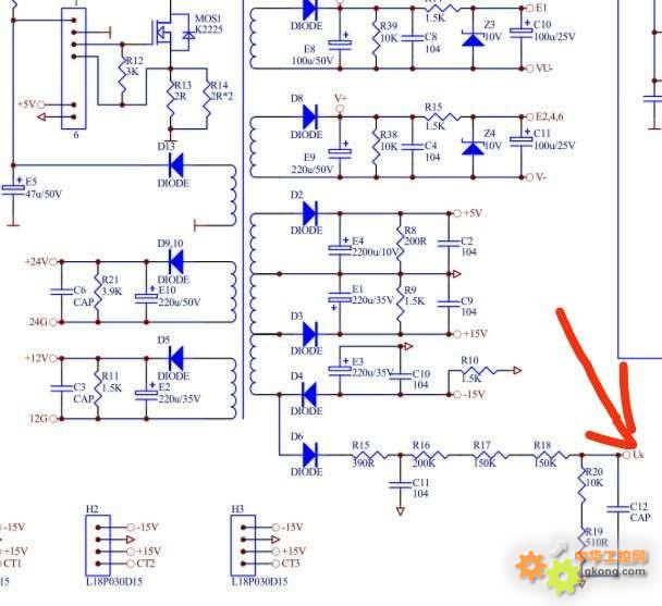

易能EDS2000变频器报E004,说明书说运行中过压。查看故障记录FD10电压999.这个图是EDS1000的和EDS2000接近,不知道这里的US是不是电压取样电路,请师傅指点。

是的
