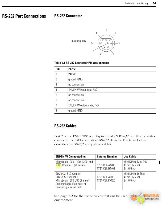

AB的 1761-CBL-AM00接线图纸,论坛大神有共享的吗?谢谢。用来连1761-NET-ENI和1500

一根电缆啊,直接插就行.
一端eni的圆口,一端1500圆口.

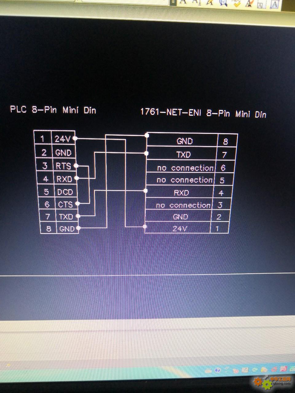

两个圆头相连,模块靠电缆供电。自己看了下圆口定义,楼上大神看看上面这个图对不对。

以下是引用deweg在2019/6/21 10:05:51的发言:
[此贴子已经被作者于2019/6/21 10:06:50编辑过]
对的.
问题是,你电缆不是现成的吗?直接连就行了.中间的连续还要自己接/做?

没有电缆,想自己做一根。想学下Ethernet IP通讯,用1500控制器和IAI控制器通讯。
