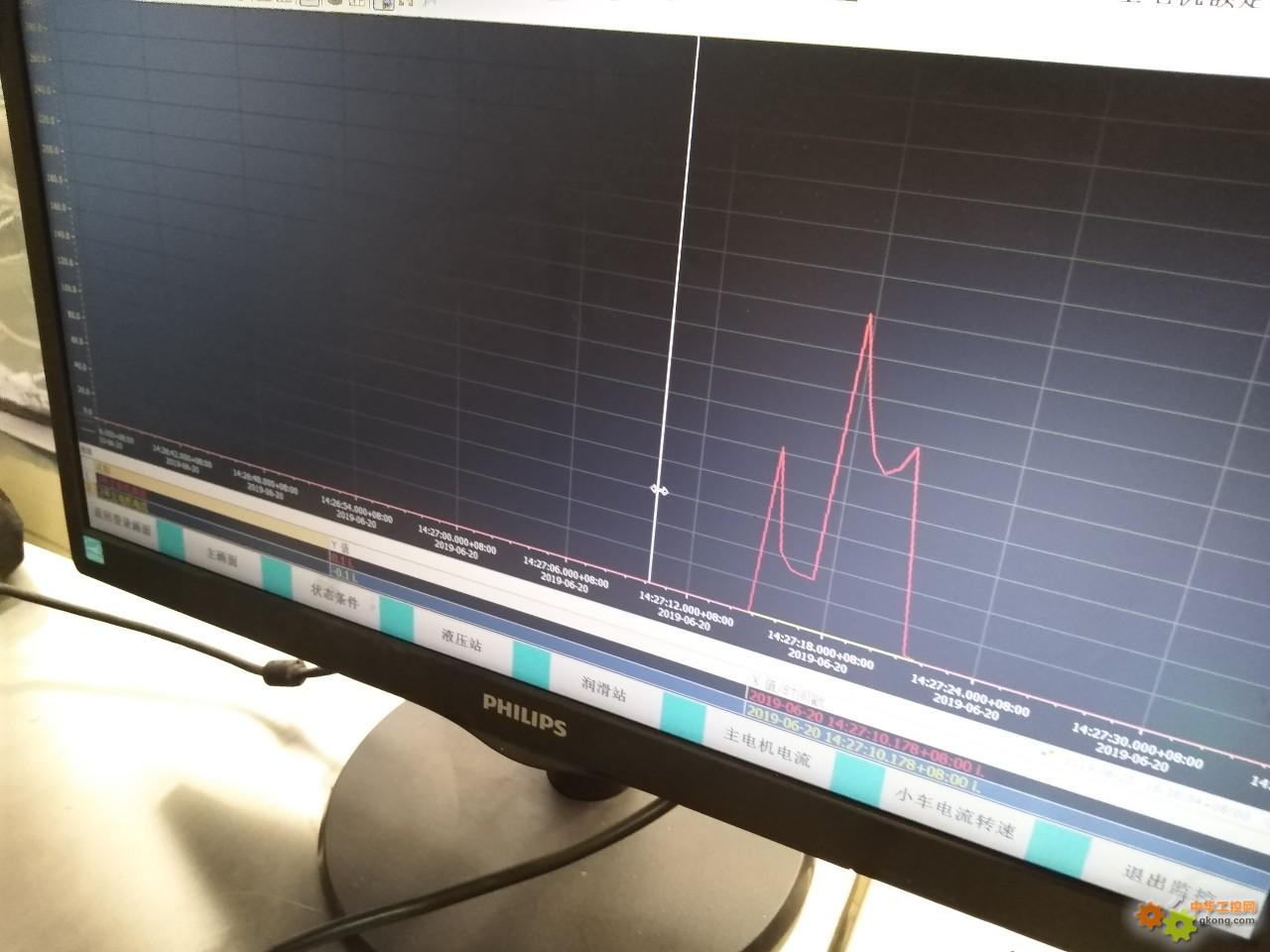

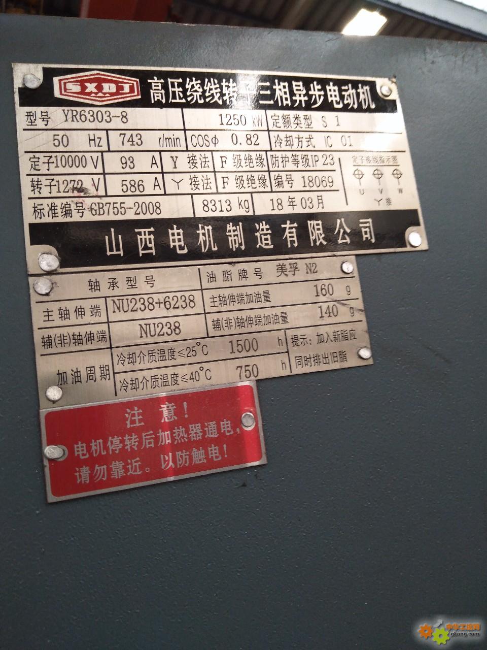

一台1250KW高压电机(滑环电机),在起动没有完成时冒烟,启动前测量定子绝缘电阻2O0M转子电阻50M,符合起动条件

电流也正常,有一个月没有用了,但昨天试车了一个小时
