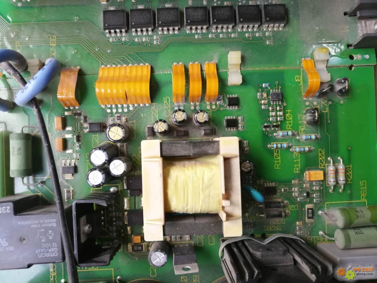

一台15kw的西门子mm430变频器,上电就报A503。r26为126,实测母线电压为537。另初步确定,数据没有丢失。请教高手如何检修?

查驱动板上那只788J外围及788J本身是否有异常。

板子上无788

没有就是LM358

拍个驱动板照片看看?

电源的板子,驱动子上应该是电流检测,两个786

图是电源板,驱动板上有两个786,应该是电流检测。

788J 13脚正常是2.6V,更换788J没用,R0026为0
量cpu板接口19脚 直流电压输入 正常应该是2.5v左右,如正常就是cpu板问题,不正常则是a788后面的lm358电路有问题。

7楼的358电路。
