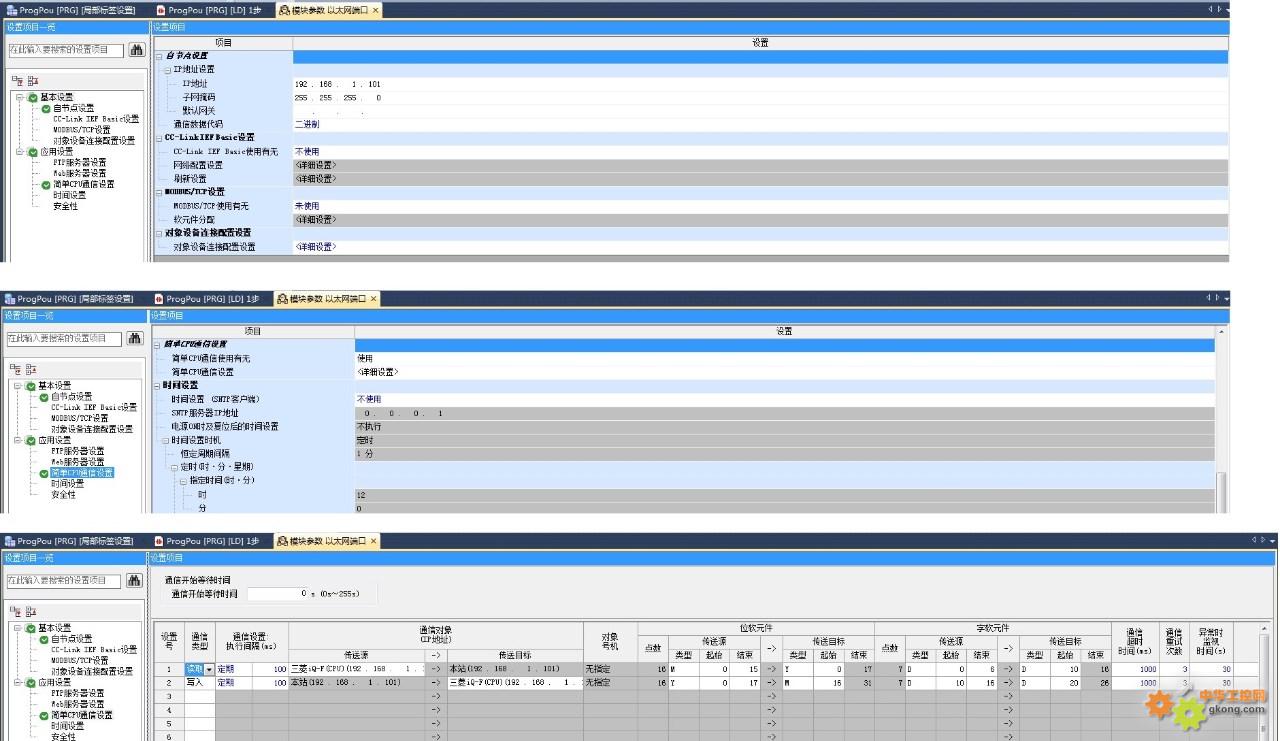

分享三菱FX5U简易CPU通讯(以太网)

今天小蜜蜂又上线了,全网查找,继续为大家分享收集到的技术资料。(提供资料的作者都是好人
收集简直太不容易啦,有需要的欢迎下载,欢迎给小蜜蜂和师傅们一波赞。谢了。

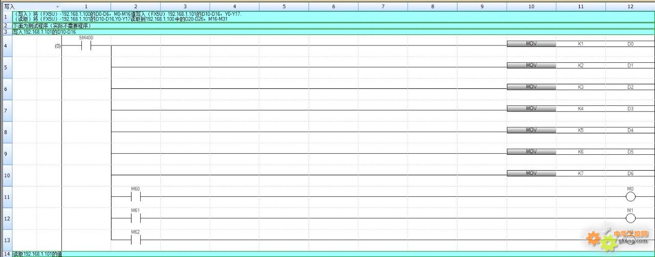

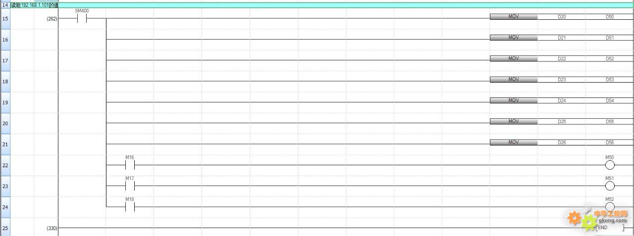

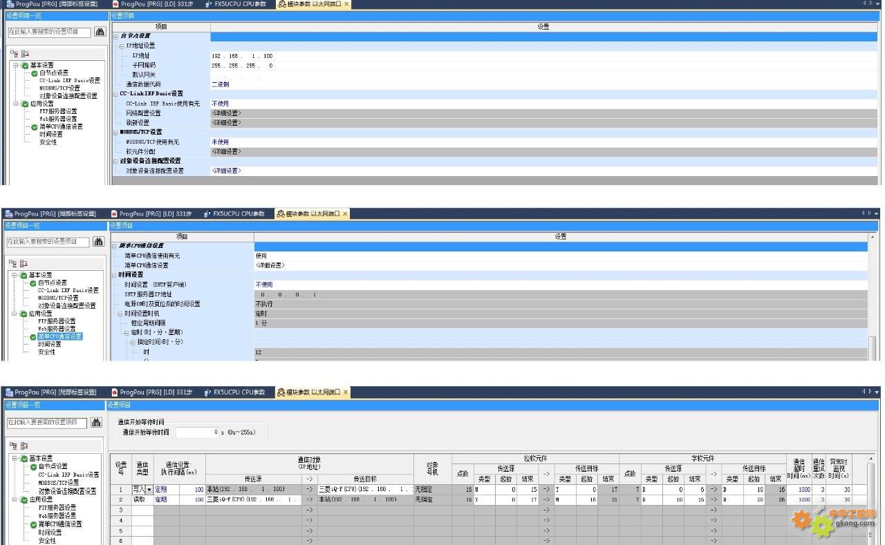

我来贴图
1#PLC
2#PLC
大家一起学习

为什么我按照你的方法,程序都不能下载进去呢,我用的是FX5U-64MR 的PLC,下载程序时提示,PLC参数设置错误,中断下载。难道这款PLC不支持简易通信吗

老哥,这款程序你用PLC试过吗,为什么我FX5U-64MR的PLC连程序都不能下载进去,提示参数设置错误,可能是由于设置了简单CPU通信导致的。
我没有试过,这个需要两台PLC才能测试的。提示参数设置错误,仔细检查一下吧。

两台PLC我是有的,但程序也是要一台一台去下载的,楼主的程序我复制了一份,下载时也遇到了同样的问题

参数对于初始状态,只改动了三个地方,1,CPU型号 2,IP地址及子网掩码 3,简单CPU通信设置。 其他设置都没打开过
