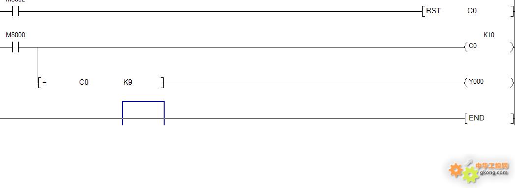

回复 #4楼 381976318
他说的没错,用计数器常闭,达到目标断开

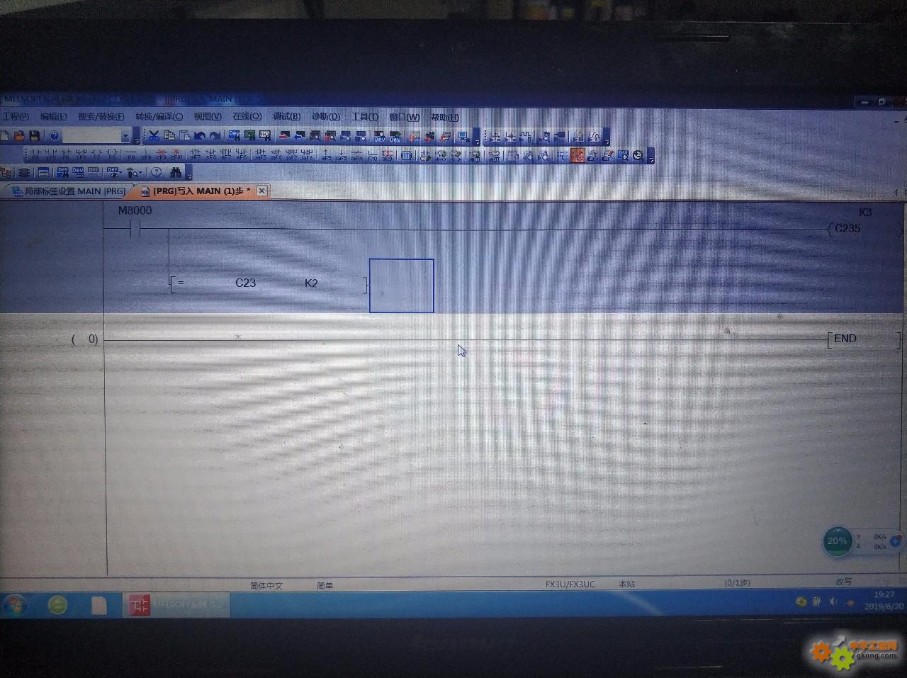

#12楼
回复 #10楼 shixueyun130
不能用高速计数器吗?c235输不进去啊

发表于:2019/6/20 19:45:38
#14楼
回复 #13楼 381976318
可能PLC不支持,大神补充!方法很多,可以换别的!

#15楼
你的信号有多少频率?要用到高速计数
看你的目标是10而问
维萨拉Optimus DGA 分析仪 OPT100 可防止太阳耀斑的影响
381976318
10
作者的所有帖子(10)
2019/6/19
发表于:2019/6/20 20:59:37
#16楼
回复 #15楼 蜀中之首
10是我随手写的,实际是3,具体速度多快不太清楚,反正用普通计数器偶尔有误报的,我这里有一台设备(自动包装机)经常出现少罐子情况(松下的PLC不会),自己加了一个三菱的PLC去计数总是误报感觉计数器速度跟不上,感应器速度没问题,目标值3次少数1次断开停止键,求大神帮忙

#17楼
381976318
在
2019/6/20 20:59:37
看着不太明白
这样问你吧
1.罐子什么形状,大小?
2.罐子之间空隙多大
3.感应器是什么,电磁,光电(对射还是反射)
或许一个很普通计数器就能解决

发表于:2019/6/21 7:35:39
#18楼
381976318
在
2019/6/20 19:29:43
不能用高速计数器吗?c235输不进去啊
C235是32位计数器, LDD= C235 K2 试试
