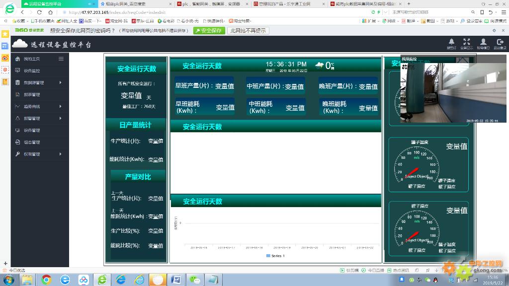

发表于:2019/6/20 8:29:40
云组态就行了
不知道你用什么功能了
19808
PLC-hmi
文章数:7448
年度积分:389
历史总积分:19808
注册时间:2010/8/19
发表于:2019/6/20 8:30:07
