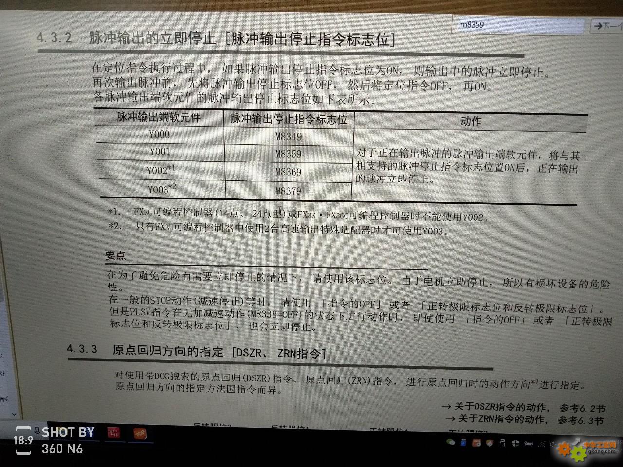

各位老师,脉冲立即停止标志位,启动后,是断电自保持的吗,用out指令启动,还是用set指令启动合适,请指教一下

是不是断电自保持你自己试一下就知道了,至于用out指令还是用set指令,都可以。
