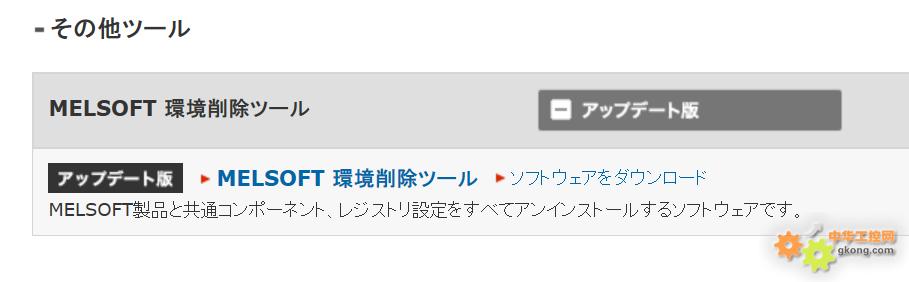

GX WORK2 GX WORK3软件安装完成后看C盘满了,想换个盘装,就把安装文件夹删除,软件卸载,重新装,谁知道再也装不上了,哪位大神可以推荐不用重装电脑系统就可以装上软件的办法?不胜感激!

装不了还是把贴图上上来
不然很难回答!
多数是注册表没有卸载干净导致的!这种就是清理注册表!
还有就是需要管理员权限,这些自己试一试就可以了!

应该是直接在控制面板\程序和功能里卸载!

三菱日本官网有个环境消除软件,你可以试下这个

问题已解决就是来使用三菱的清除软件实现的,多谢大家了!
