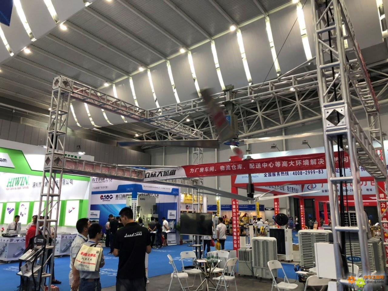

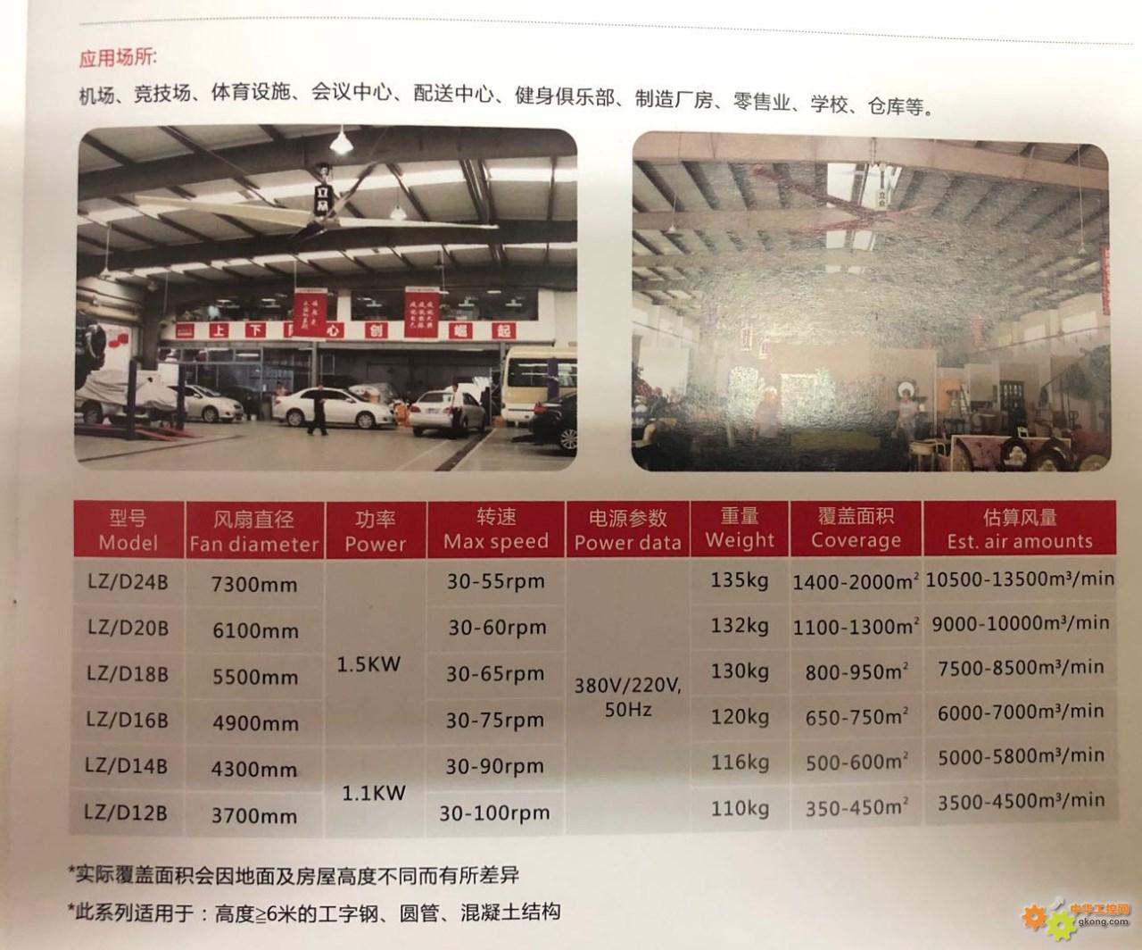

昨天在广东机床展上看到的,最大直径有7米3,当时想到的是安全问题,后来看手册速度很慢觉得应该关系不大,但55转能有这么大的风量吗,厂家说电机是美国的无刷直流电机。

看到有车间装,还是有点风的。

叶片大转起来还是能带动气流产生风

使用过,转速虽然慢,但是风量确实大

用个大的和多装几个小的比较起来有什么优势

主要体现在高的厂房吧,这个是有高度要求的,而普通吊扇恰好不能装的高。

不知道价格怎样?

感觉有一种提心吊胆的,害怕它们掉下来怎么办,假如厂房地震怎么。。想一想都。。。

楼主这个是几个扇叶

这么大没有见过。
