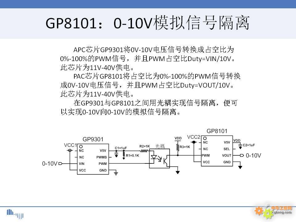

发表于:2019/10/29 13:33:39
了解到APC+PAC芯片的方案不错。GP9301+GP8101中间用光耦隔离。
[此贴子已经被作者于2019/10/29 13:36:21编辑过]

回复 #5楼 1697055563
这个办法也不错,光耦隔离数字端。

发表于:2019/10/30 5:55:45
不知道这两块IC价格多少 ?
会不会很贵啊 ?
某宝,价格都不低哦
[此贴子已经被作者于2019/10/30 6:08:13编辑过]

发表于:2019/10/30 6:06:26
回复 #5楼 1697055563
感觉, 还是美中不足。
PWM毕竟是数字信号,模拟信号是连续的。
这样搞,是不是欠妥  ?
如果搞个I2C通信的ADC芯片连接到MCU是不是更好?

发表于:2019/10/30 11:23:20
以下是引用chengzheng在2019/10/30 6:06:26的发言:
感觉, 还是美中不足。
这样搞,是不是欠妥  ?
1,人家主要是要隔离。
2,AD,DA转换可精密到令人怀疑人生表情。
3,据说,这世界本来就不是连续化的。(是量子化表情的)
