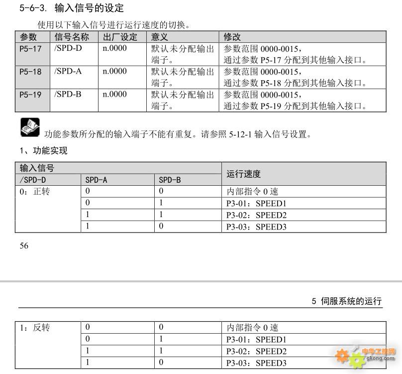

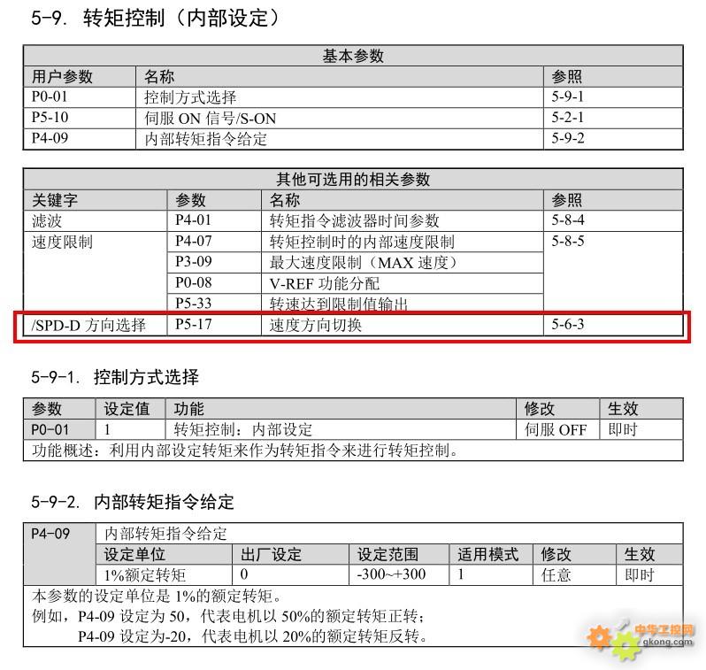

信捷伺服DS2-20P4-AS,选择内部转矩模式(不能使用别的模式),可是P5-10参数要么是控制正转,要么控制反转,如果想控制正反转怎么控制。

试一下是不是在这里切换

+50% CW -50% CCW
