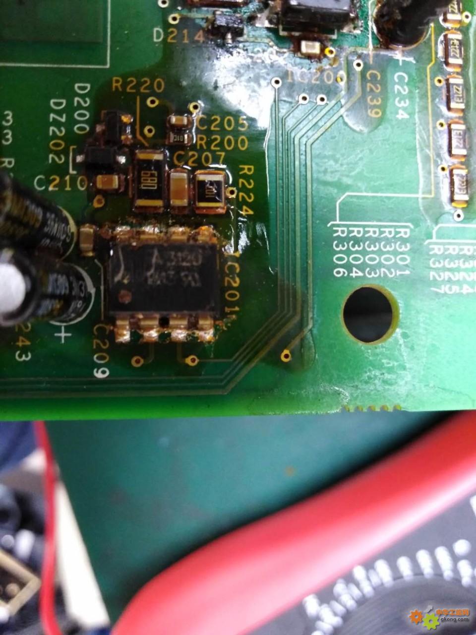

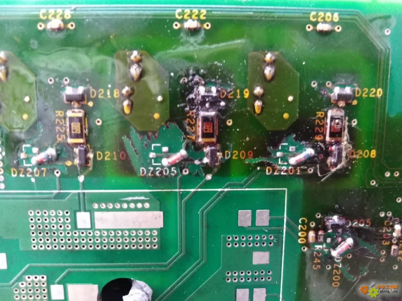

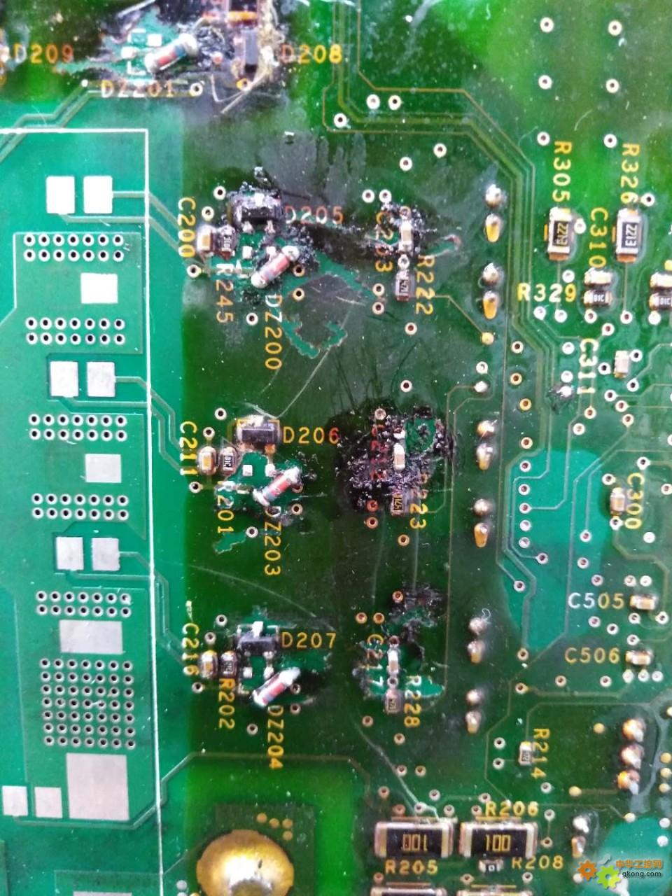

近日修一台ATV61 11KW变频器模块炸掉,驱动外围小料件也烧掉看不清型号,请有图纸的师傅或者有相同型号驱动板的师傅看看这几个原件的具体型号 DZ205 DZ200 DZ202

BZX84-B18 丝印W71 18V稳压管

都是18V的稳压管吗?

硬着头皮,用18V的普通稳压管代换成功了
