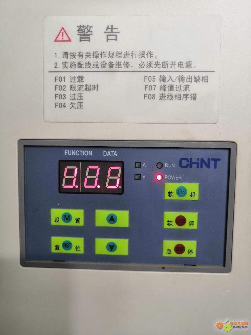

数码管显示都不完整,另外不要发重复贴,把另一个删了吧

软启动器本身故障码,数码管也有故障?

这个看不清数码管是因为LED是扫描输出的 肉眼看不出但是摄像机可以拍到,楼主说代码就好了

代码看不清啊!乱跳

软启动本身质量差。
