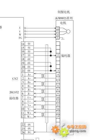

数控机床,编码器线缆,在拖链内,有磨损,六号线与十五号线,接地。

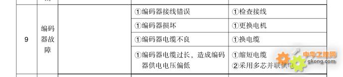

9号报警,编码器故障,检查电线或编码器。既然已经查出6号线(Z+)与15号线(W-)接地,那就更换电缆线吧。自己动手能力强就自己焊线,不行就购买成品线更换。

最常见的故障,编码器电缆故障或编码器坏了;昨天还修了一个;
