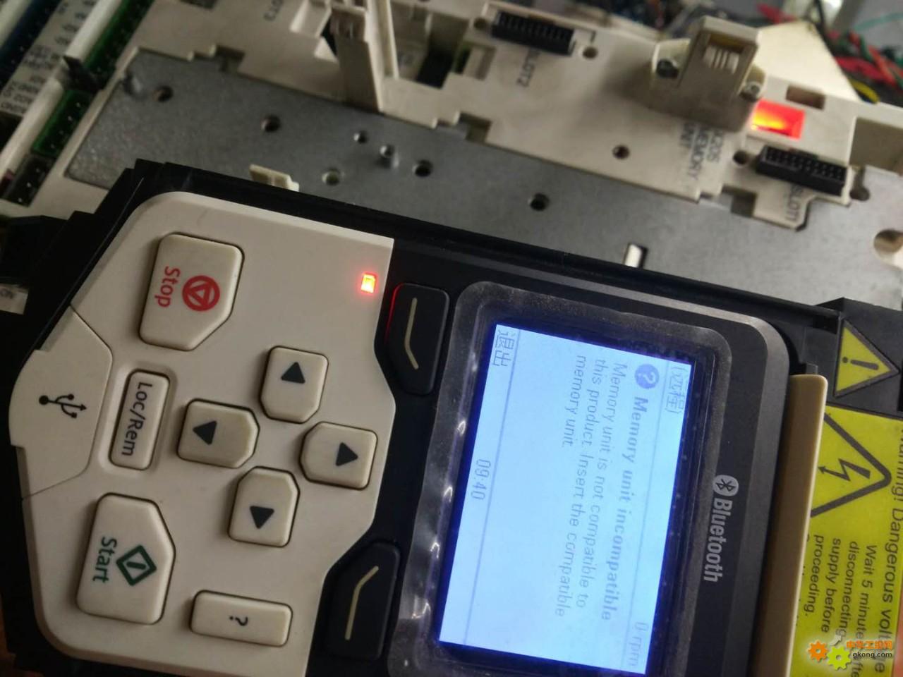

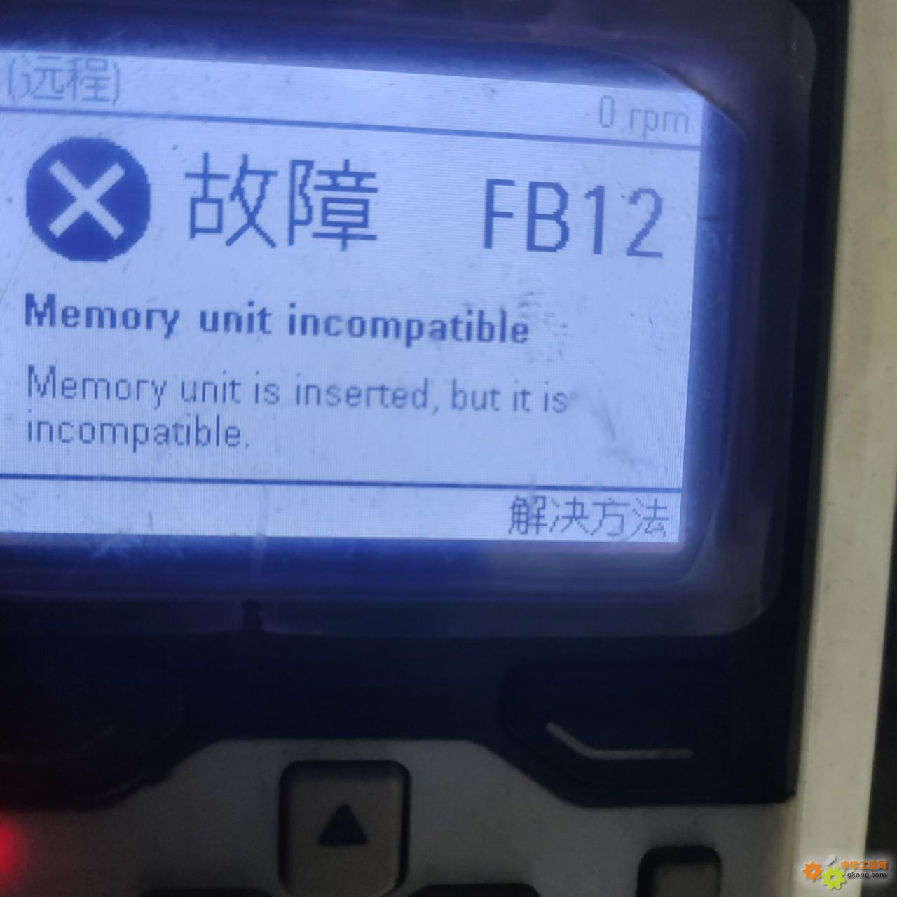

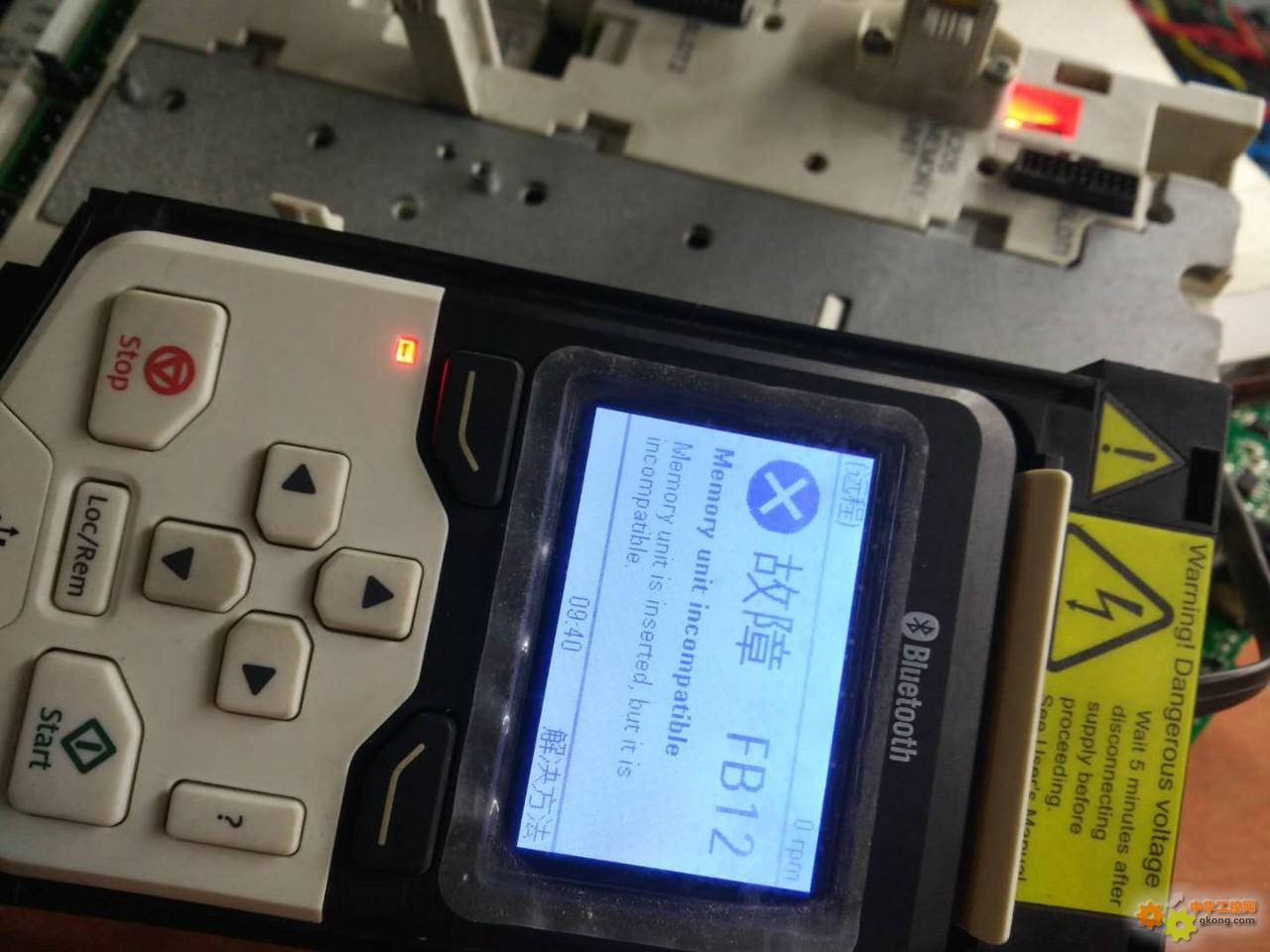

上电报FB12,不能进入参数,请问是不是少了什么条件?

发表于:2019/6/21 11:10:25
能恢复出厂吗?恢复出厂看下

发表于:2019/6/22 10:44:31
回复 #2楼 382036650
参数都进不去,恢复不了

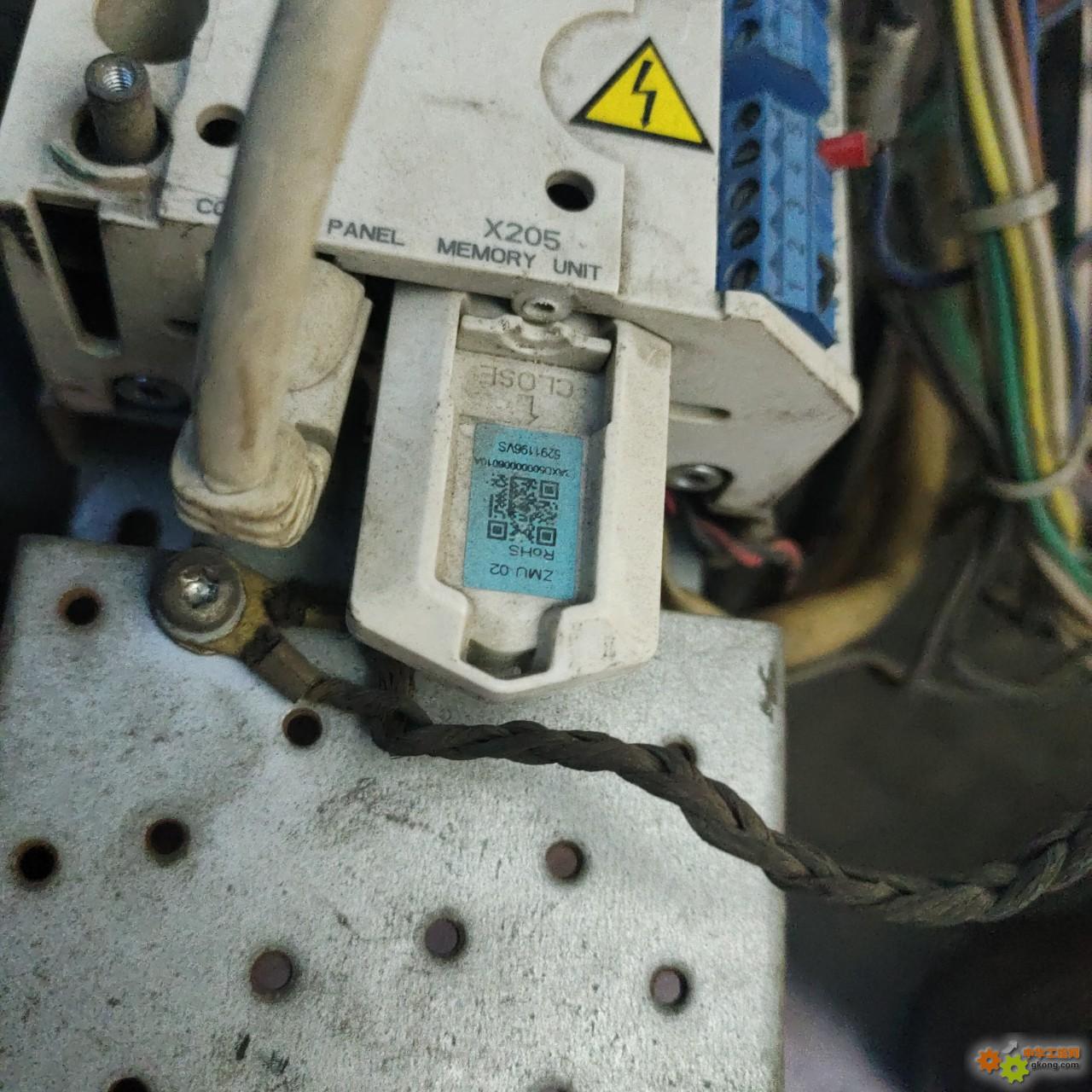

发表于:2019/7/11 8:27:05
回复 #4楼 小淘气猫
在X205插上ZMU-02内存卡,OK!

发表于:2019/7/11 9:34:12
回复 #5楼 397679140
也就是说是数据问题呗

发表于:2024/6/13 7:15:56
x205内存卡有啊,拔下来重新插一下。
