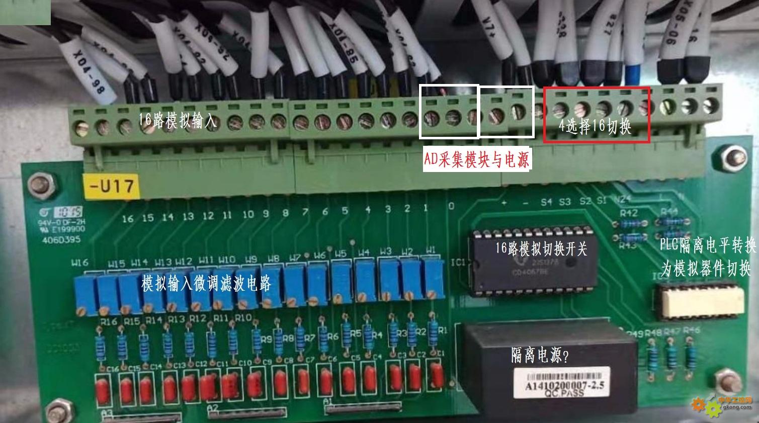

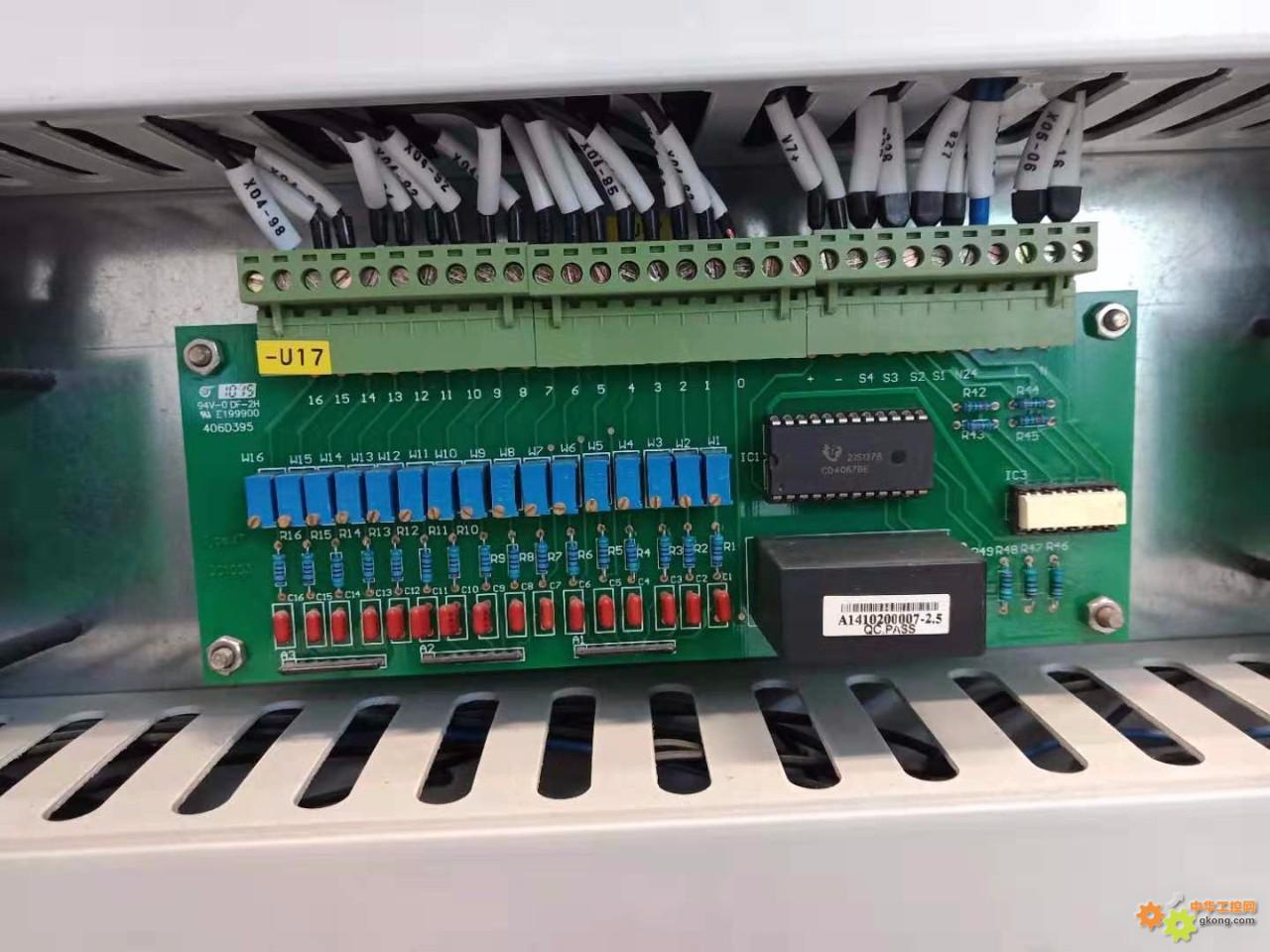

这是次氯酸钠发生系统,下面第三张图编号为-U17的是什么板子,作什么用的 有知道的吗?

猜!有可能是模拟量的输出分配功能的扩展板。

感觉 应该差不多,还没找到图纸呢

或者可画出其图纸,看其连线情况等核实。

这个应该是模拟量变换的,你这个是用到输入位置的吧

个人分析,仅供参考;

6楼解释的清晰完美。没错就是一个模拟量输入的扩展。

难道不是用于可控硅的触发板?
