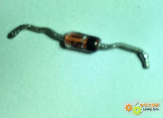

在网上没有找到相关资料,哪位朋友能提供一下,谢谢!

确定的是它是个TVS管,不是稳压管,不确定的是它可能是SMBJ100A 或者SMBJ100CA

以下是引用AlsacePMuhLG在2019/6/14 18:22:27的发言:
电路板上的丝印符号是稳压管的符号。

回复 #4楼 fsjnzhouyan
那应该是15V稳压管,前面丝印你怕是看错了吧,不是NZ!不是单独存在的话,你找个一样的好的拆下来测试下就知道了!

15V的 稳压二极管,DO-35\LL34的封装是0.5W,DO-41\LL41封装是1W

看引脚和本体的比例应该是0.5W15V
