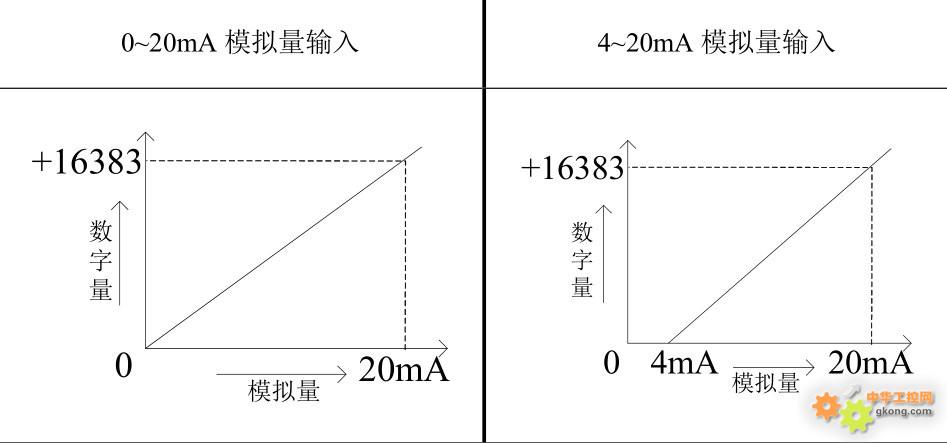

我想判断4~20mA信号外部是否断线,不知程序里是显示接近0的数还是一个特别大的数?

这是信捷模块的转换图,从这个来看应该是0,0-4MA都为0,不知西门子的是不是这样的转换关系。

我现在知道的是4~20mA对应的是0~32000,但不清楚断线情况下会怎样显示

估计应该也是0,不知有没有断线检测功能,如果没有可以接0-20MA,或者加个电阻接0-10V,这样低于6400就认为是断线了,转换值就是(读出实际值-6400)*1.25

S7-200 SMART断线情况下为0

S7-200的模似量电流输入时DIP开关设后对应的是0~20MA;
所以你用4~20mA信号输入时对应的模似量转换值为:6400~32000;

S7-200 smart可以在硬件组态勾选断线报警,S7-200在程序里加判断,小于等于0或大于最大值都认为是有问题。
