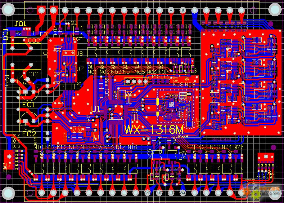

所以说在这方面,PLC是不能和单片机去比的,我做的有一款板子,就是带有无线接收功能的,准确的说,应该是收发功能,用的芯片是CC1101,可以接收,可以发射,适合几十米内的距离,带有编码器接口,带有模拟量输入接口,可以直接连接交流互感器,采集线路电流(4个通道),带有模拟量输出接口,可以用来控制变频器调速。
