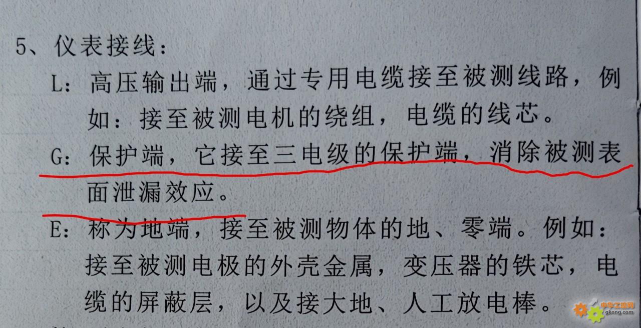

绝缘表的【G极】使用方法?
在测量电线电缆时,,,是怎么使用【G极】?

接线缆外皮

您确定?!?!

也只是知道有这个端子和大致的作用。
如1楼所说和顶楼图示描述,比如测电缆的绝缘,所得值偏小、疑因故有较大泄漏电流时,可以使用G极连接电缆外皮,有可能是抵消泄漏电流的影响。
为大致理解,不一定准确。
我们那时测设备的绝缘,特殊情况下,会根据实际情况、以及有关人员的经验等,判断可否使用,测得值仅供参考;
当然,这方法需对设备及环境完全了解——说这个的目的,是感觉该方法,大概与绝缘表G极的使用类似。
补记:
我所见到的是摇表,电子式绝缘表没有使用过。

是电缆线的屏蔽层吗?

摇表地端为+,屏端为-。线端表头绕组的另一端接于屏。摇表接屏端相当于连通了+-之间的另一个通路,这部分的电流不会通过线端。
