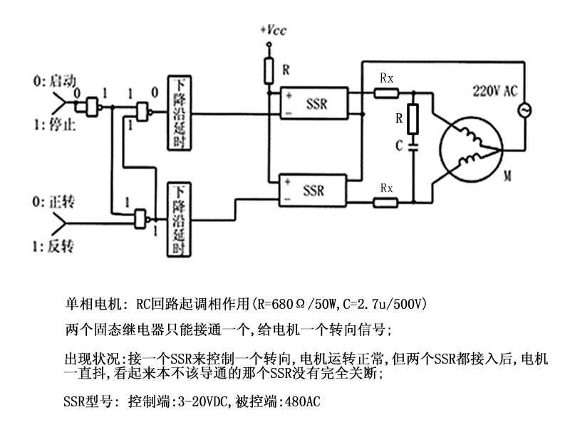

这是一个控制单相永磁低速同步电机的电路图,电机电流0.4A,请高手帮忙出出主意~~
