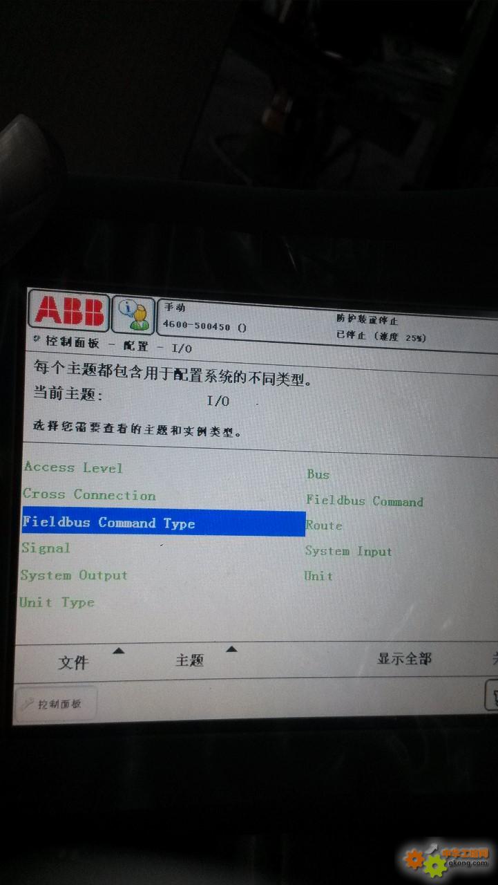

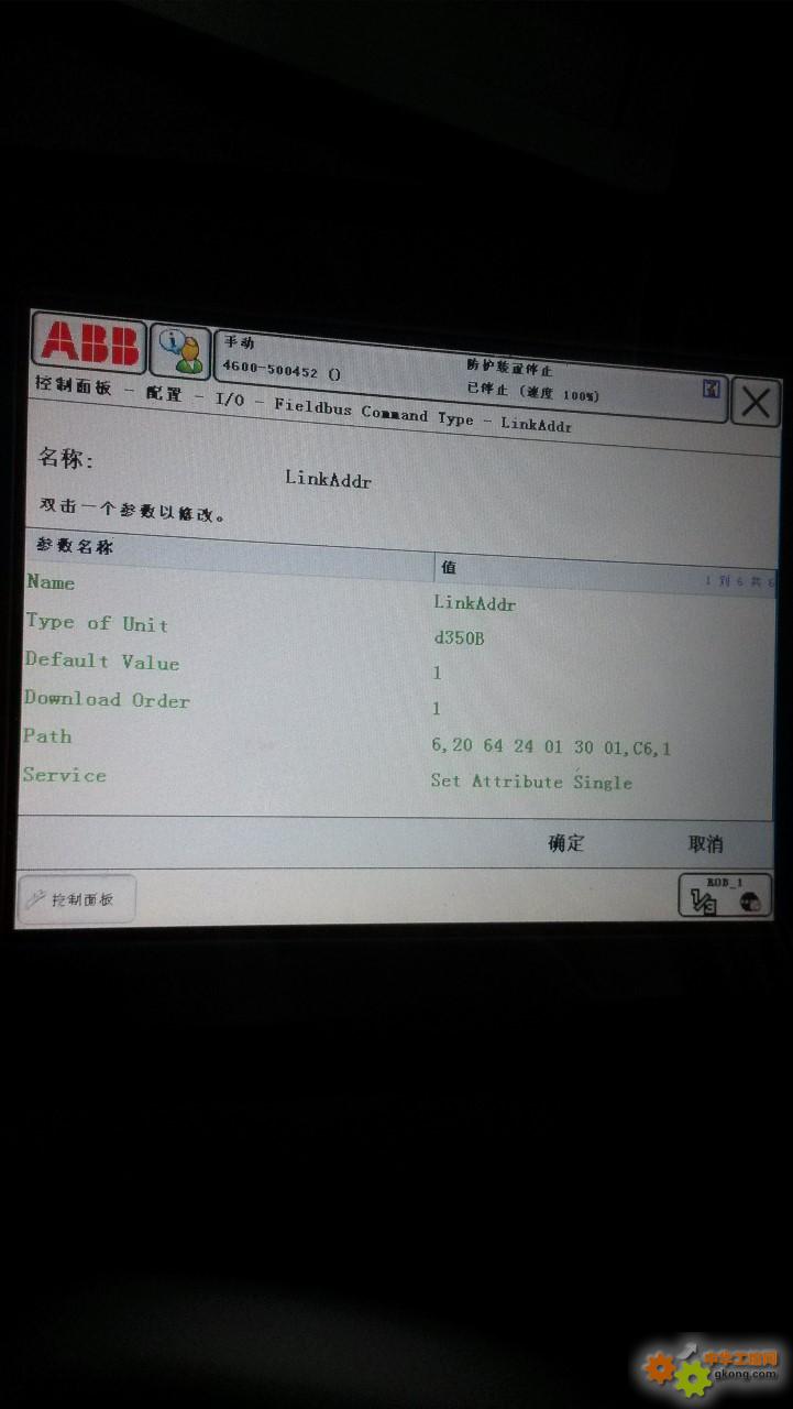

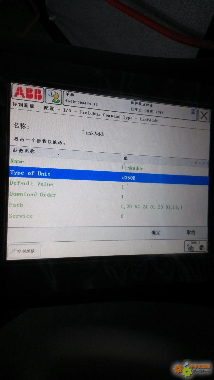

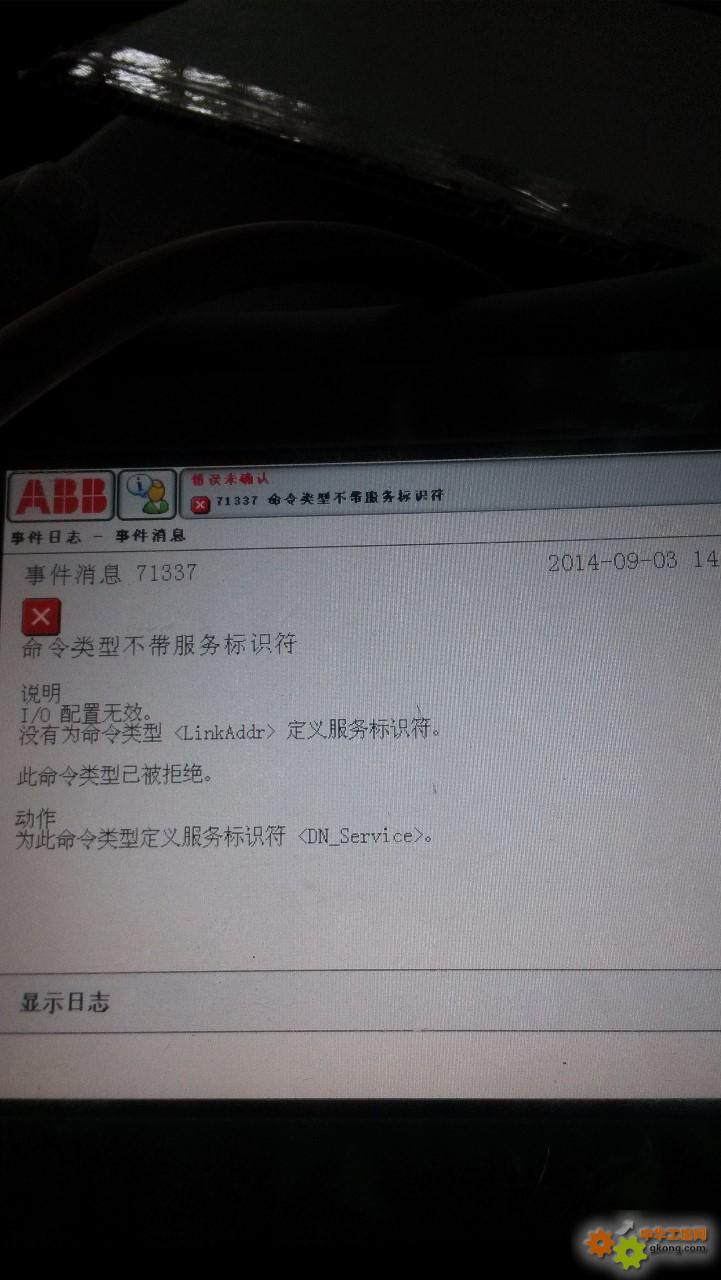

旧版本机器人系统程序导入新版本机器人时,会出现命令类型不带服务标识符报警。
