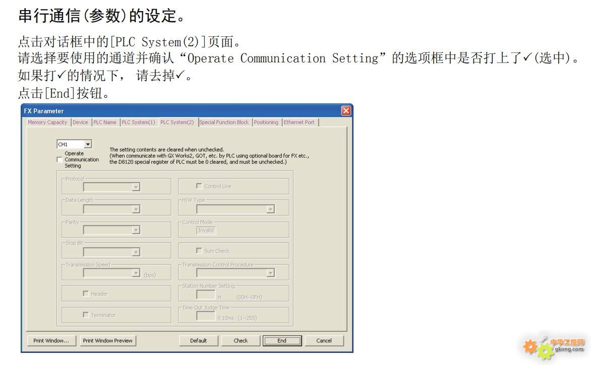

并联链接时,串口参数无法设置,与触摸屏也无法通讯上吧

参考一下485BD

好像可以用站号变量
