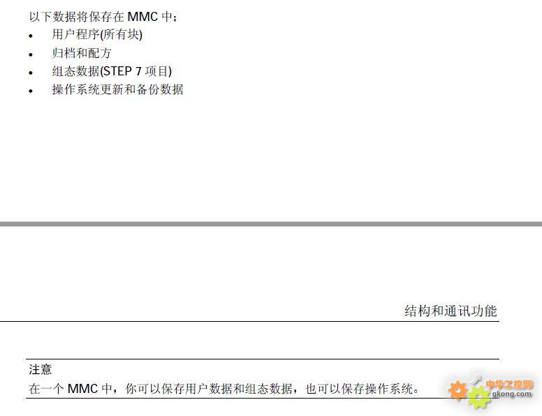

mmc卡只是程序一些数据?还是包括程序?mmc卡存储硬件组态吗?还是所有程序都存到mmc中了?哪位大神帮解答下,mmc到底存什么东西?

以下是引用byf394127375在2019/6/10 9:36:23的发言:

谢谢了??
