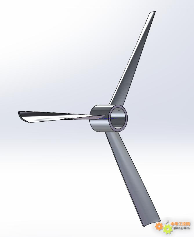

调整扇叶角度貌似不现实啊。那叫“变距”机械上非常复杂。
国人当自强,共同努力,抵制日货。
14014
超级大手 版主
文章数:4344
历史总积分:14014
注册时间:2007/9/20
2018论坛分享达人
发表于:2019/6/12 12:09:57
#29楼
以下是引用yanli72342019/6/12 10:34:29的发言:
好  这个风动转换效率高
