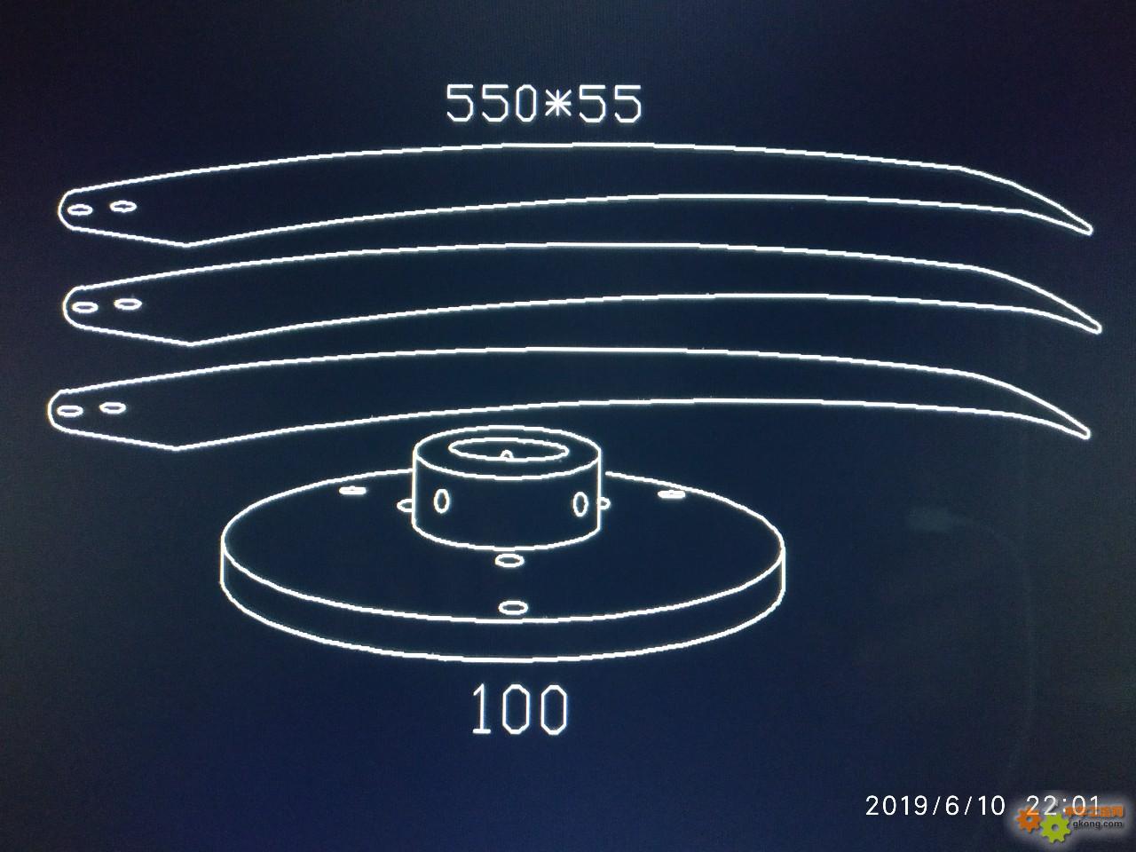

这是高转速发电机,慢了没用

转速不够,要么加变速加大叶片

咋没人支持我, 三叶等距,叶片角度根据风动原理设定最佳,达到风动转换最好效果,动平衡,用1.2 铝板叶片重量做到最轻,流线,用方向舵自动调整迎风角度。
[此贴子已经被作者于2019/6/11 6:04:47编辑过]
此帖发自论坛手机版

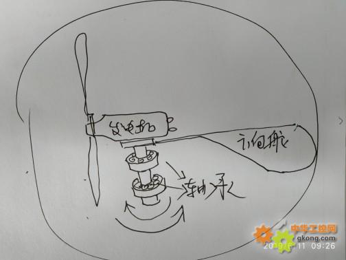

“用方向舵自动调整迎风角度”还需要滑环加碳刷呀

回复 #10楼 wlhtjjh
很简单的问题
此帖发自论坛手机版
