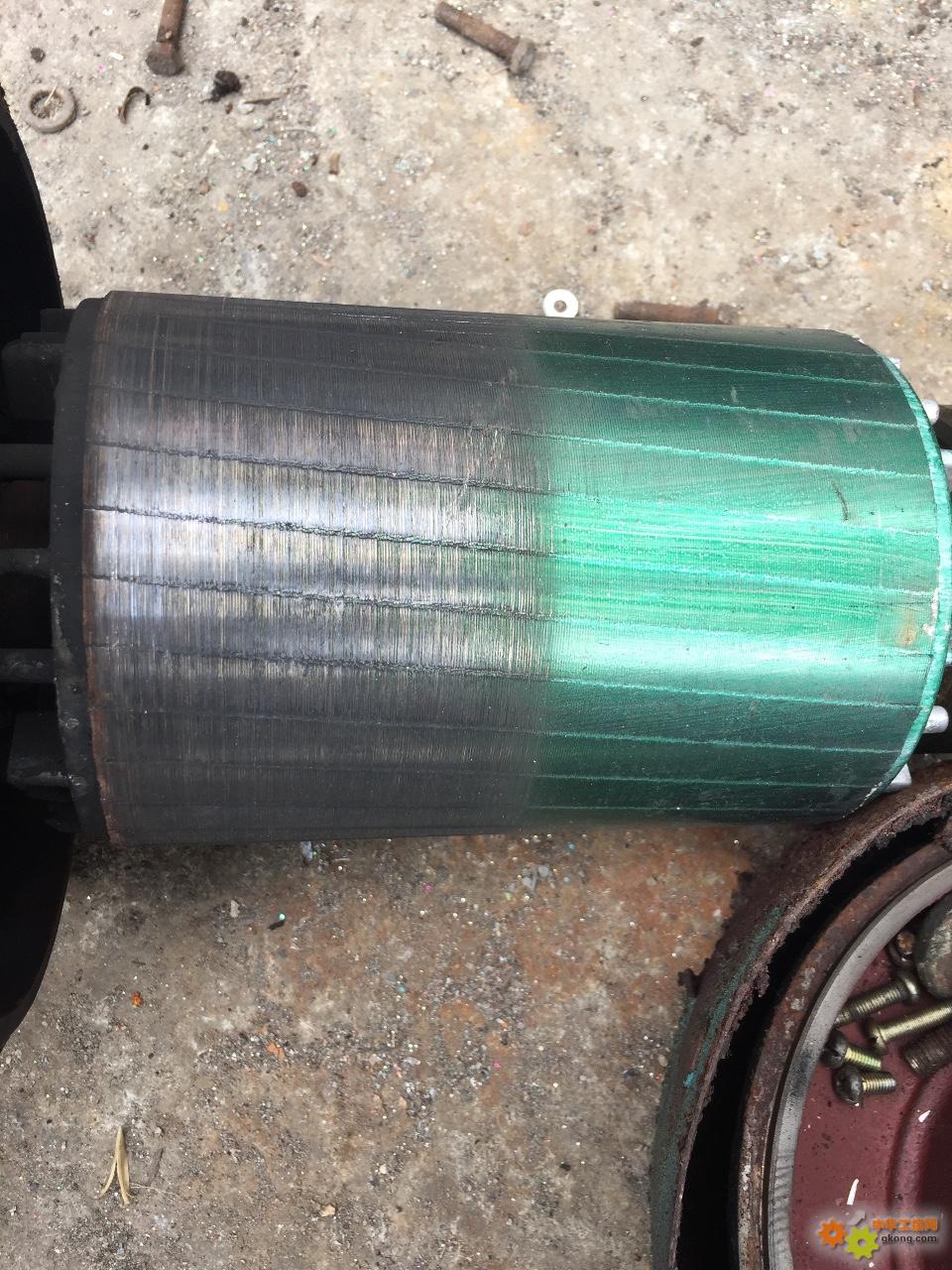

轴承废了,转子就成这样子了

发表于:2019/6/8 16:01:26
都这样子了,看来是没有检查制度的。

发表于:2019/6/8 16:26:08
这叫“电机扫膛”。转子轴承碎了,就这样。如果是瞬间碎的,巡检也没用。只能靠保护跳闸了。当然,如果发现的早,会有异常现象反映。

发表于:2019/6/8 16:26:20
轴承原因导致转子拖底,换新轴承后不影响使用

发表于:2019/6/8 16:37:57
还有一种故障原因就是轴承跑外圈。

发表于:2019/6/8 16:47:13
小电机有些问题无法避免
,大电机可以上温度和振动监测

发表于:2019/6/8 17:13:46
应当会有异常声响、或其他异常表现,熟悉设备者,很有可能能够分辨出来。

发表于:2019/6/8 18:10:51
这么严重呀,估计很难恢复

发表于:2019/6/8 19:35:52
hwl123
在
2019/6/8 16:37:57
还有一种故障原因就是轴承跑外圈。
还有另一种,跑内圈。不过跑外圈的比例比跑内圈的大。以前煤矿维修电机各种各样的问题都有。

发表于:2019/6/8 20:37:13
上车床稍微车掉一点,没有关系的。

发表于:2019/6/8 21:04:51
转子都扫膛成那样了,应该轴承早就有异响,说明巡检工作缺位。
