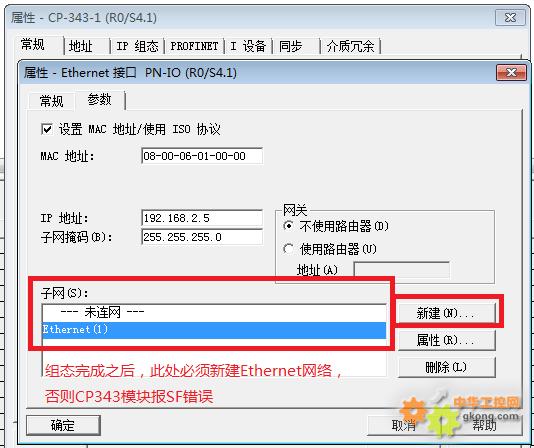

我现在是cpu315-2dp加一个cp343-1,mmc卡是旧卡,卡只要插到CPU内,sf常亮,stop慢闪,cp343-1上的stop常亮!但是卡拔掉cpu就正常,只有343-1的sf常亮,现在都和电脑通讯不上,网上说把开关拨到MRES位置常亮9s,什么的可以格式化卡,问题是我这个拨到mres位置就不会常亮,怎办呢?望各位大神帮我解决下

附件:
[本地下载]
拨MRES清除MMC卡,我试过没有成功,不知道是不是操作不对。理论上来讲,只要能连上PLC,重新下载组态和程序,应该就会
自动覆盖原来的东西吧。
上传一份关于CP343-1联机操作的文档及异常处理的方案给楼主,希望能帮上忙,祝你好运
