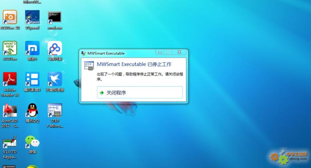

论坛老师们,我电脑系统是WIN7,64位。西门子官网下载的V2.4版本。现在运行出现这个对话框。请问是什么问题?

发表于:2019/6/8 11:10:44

发表于:2019/6/8 11:53:00
当SMART200软件安装完毕后,打开软件会提醒MWsmart Executable 已停止工作,需关闭程序 。
解决方法:点开开始按钮,在“运行”中写入“gpedit.msc”,点确定键。弹出“本地组策略编辑器”
点击“用户配置”-管理模板-开始菜单和任务栏-不保留最近打开文档的历史,选中“禁用”确定即可。重新打开200 smart软件就可以了
这样如果不行的话,一般要恭喜你重新安装系统了。

发表于:2019/6/8 11:54:20
以下是引用pacific_boy在2019/6/8 11:10:44的发言:
1.楼主关闭杀毒软件,如果还不行,试一试已管理员身份运行,如果还不行,那么请重新安装软件,在安装软件过程中,关闭杀毒软件。

发表于:2019/6/8 13:17:00
回复 #5楼 PLC-hmi
GPEDIT.MCS我进去修改过,没用。看来真得重新安装系统了。可能我买电脑的时候,老板给安装的镜像系统,不是太纯净。现在我也糊涂了

发表于:2019/6/8 13:20:06
回复 #6楼 李东泽
第一次忘记关闭杀毒软件,安装不上,第二次关闭杀毒安装上了,但是运行弹出这么个对话框。运行GPEDIT.MSC,修改最近打开的文档禁用,也不行。

发表于:2019/6/8 13:27:22
以下是引用pacific_boy在2019/6/8 13:20:06的发言:
GPEDIT.MSCn意思是 Windows系统下的组策略编辑器。
把杀毒软件卸载了,在打开编程软件。
在打开编程软件时,必须关闭杀毒软件。
