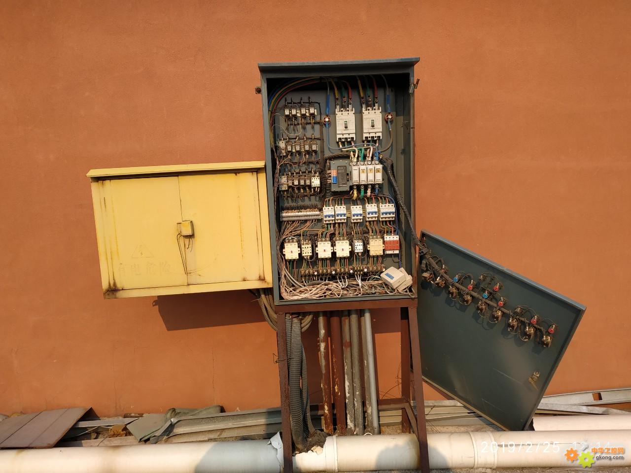

这是箱子做小了还是控制方案太麻烦了,不过就是三台消防排烟风机控制在一台配电箱内,

楼主这是要维修,不建议维修了,建议更换新的。
就是修好了,后期也容易坏

空间小后期维护或者改造就很头疼了

这个经过多少人处理。楼主给他改了吧。换成新的柜子加上智能的PLC实现远程控制

两个断路器下面那个是电源切换器吗?

考虑后来方便维修的不多,这个有10年了吧

我们以后参与论坛时,更换,这句话不到万不得已不要说,如果能换,就不用拿到论坛上了,针对这台控制箱布局装配还凑付,虽然箱子有点小整体看比上不足比下有余,肯定又是沿用几十年前的控制方案,据学校后勤电工讲,这些箱子实际才三年,其中风吹日晒两年多,不知是哪个二百五调整完箱子,门子没关好,两天半大风把门子吹掉了今年消防检查时才发现门子掉了,为什么说轻易不能换?假如想换箱子。原始施工人员都得到场,消控,楼宇,风机厂家 ,很难。

优化控制方案,拆除冗余的线路。像这种配电箱整理规范还不如重新装配来的快。个见,仅供参考

布局还可以,就是件多有点挤,有双电源进入占用空间比较大。消防排烟风机很多是高低速的,平时不知有没有担任通风功能?
