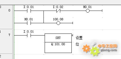

列子:LD0.1
ORH0.1
ANDNOT0.02
OUTH0.1
LDH0.1
OUT10008
为什么每次断电后首次通电输出点10008是直接通的有数出的

0.1没有输入信号   断电前输出是没有的
通上电就直接有输出了
是不是不能直接用呀

楼主说的是那个品牌PLC,还有具体型号,楼主分享一下,这样有利于分析

欧姆龙cp1e_h

断电保持的了
1.等效电路,说的属实的话,加个电路
2.电路可以判定是不是0.01受干扰

以下是引用PLC-hmi在2019/6/7 11:37:27的发言:
断电保持的了
我断电前已经没有输出了呀

以下是引用蜀中之首在2019/6/7 11:53:39的发言:
1.等效电路,说的属实的话,加个电路
2.电路可以判定是不是0.01受干扰
嗯好的  我在通电瞬间看了程控器输入没有亮输出直接亮了  因为线路用航空插头  220符点和24走一起可能会有干扰
断电保持的了
断电前没有输出了h寄存器会在通电时保持吗?
1.等效电路,说的属实的话,加个电路
2.电路可以判定是不是0.01受干扰
这个H0.1被0.1接通后是被置为1吗
0.2断掉后置为0是吗?
