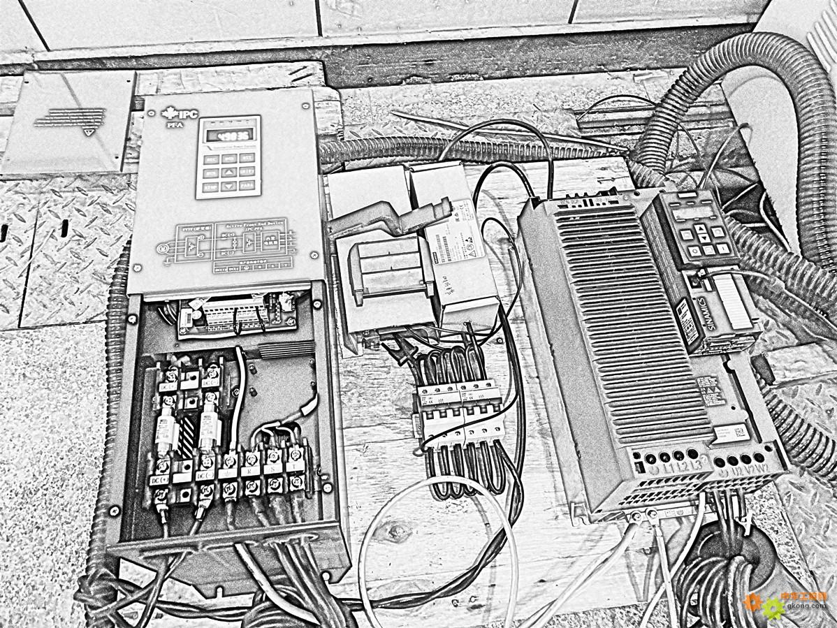

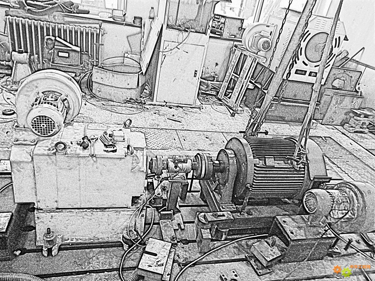

备胎计划?啥意思呢?这不是当前中美贸易战产生的一个流行词语吗?当一个产品受到原材料或者元器件限制时,要有备用的方案,以保证自己的产品能够不会受到限制和制约。

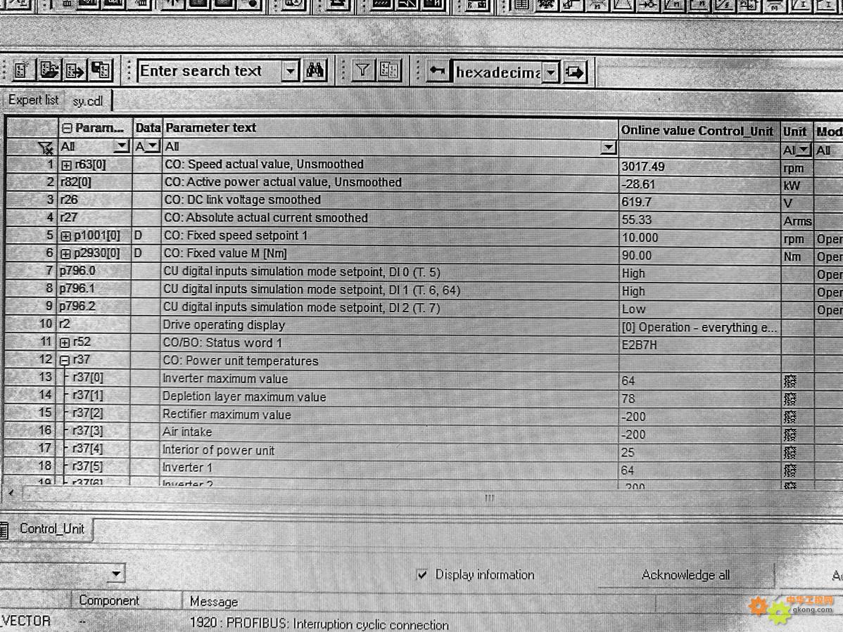

上楼第一张图,是两个电机对拖的试验现场;第二张图,是一个西门子的变频器,和一个第三方的电源对接后,组成的四象限交流变频调速系统;第三张图,是实验中的监控参数在上位机中的截屏图片。
实验目的,就是通过实际的加载连续的100%负荷,考核调速系统的工作能力。以及控制性能。
试验的结果,采用外部链接第三方电源,与西门子的G120组成的控制系统,可以实现100%反馈电网的能力。为日后该系统承担相关工艺需求,做好前期的可行性方案论证。
为什么要用第三方的电源呢?西门子不是自己有四象限运行的电源吗?由于某种原因,西门子的G120在硬件结构上做了改变,限制了原来的某些功能,所以,需要用户相应做一些变通的改动。由此才导致顶楼的“备胎计划”。
