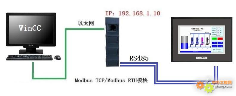

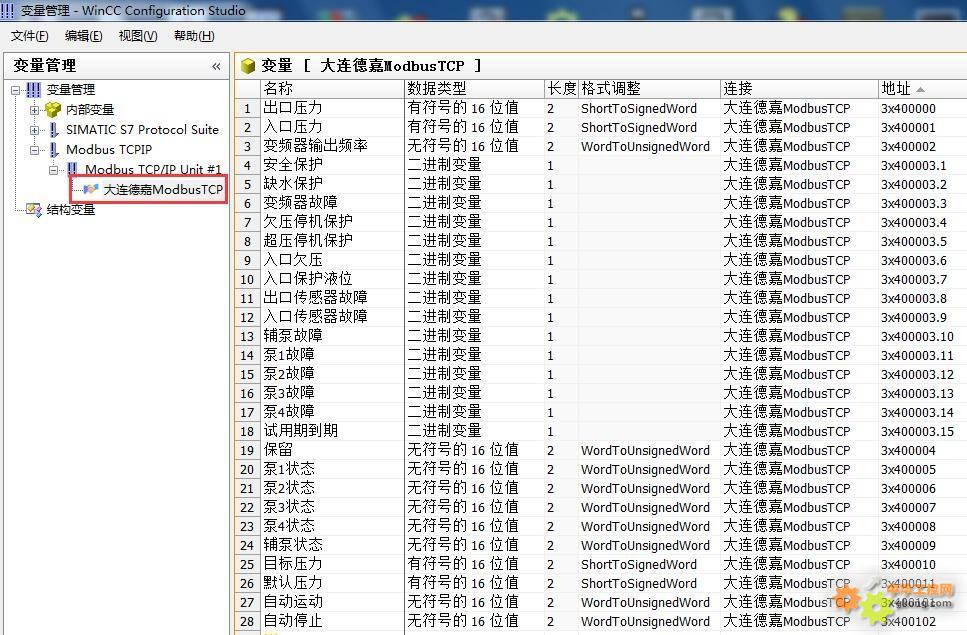

今日有个客户使用我们的Modbus TCP/Modbus RTU产品连接wincc与一台恒压供水专用控制器,要求如下图所示:
所用设备如下:
1、Modbus TCP/Modbus RTU模块
2、上海恪成的KP553恒压供水控制器
3、上位机用wincc。
硬件连接图示如下:
我们只需按照下图所示,在wincc中建立驱动,并建立变量即可读取该控制器的数据
