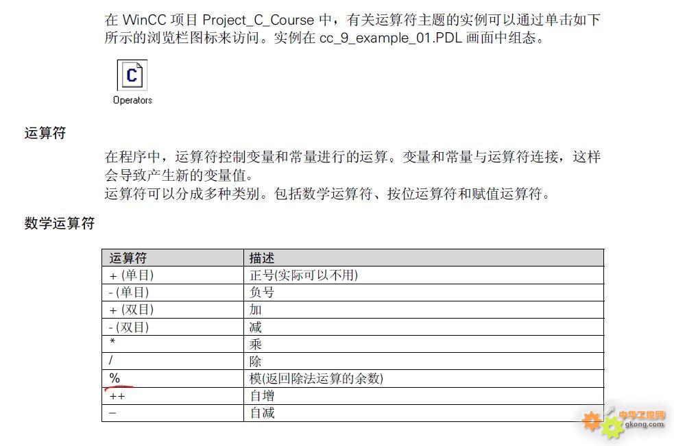

因为想做个间隔小时判断,所以想找这个函数,不知是否有

那不就是%号么,那是运算符阿。

有可能用VB?那可能是mod吧?

谢谢,可以了。没有找到WINCC的脚本手册,很多基本东西没搞清楚。
