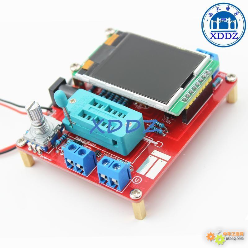

21768
kazefsh
文章数:7255
年度积分:61
历史总积分:21768
注册时间:2013/2/5
发表于:2019/6/3 18:52:46
回复 #5楼 AlsacePMuhLG
电容表就可以了
