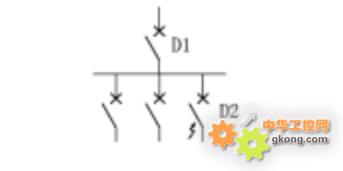

配电线路具有动作选择性,保护选择性如图,参考看看~

以下是引用jint在2019/6/3 11:36:16的发言:
我理解的从三个方面说就是变压器+电缆+机组
机组保护,起动柜设置有;
临时电缆的过载/接地保护如何实现?
变压器的短路过载保护如何实现(即使取电的变压器容量满足要求)?
