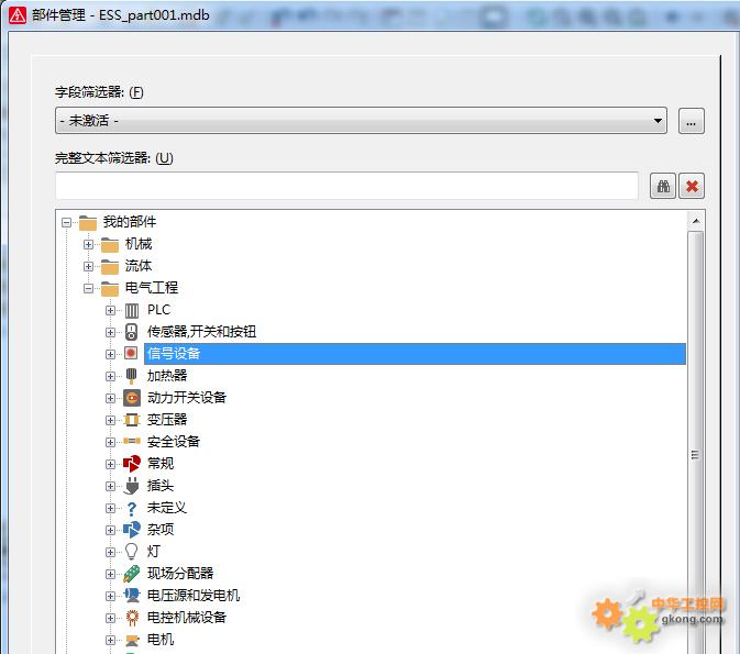

EPLAN部件库动不动就很大,而自己常用的呢又没有几个,日常用的也不过西门子或正泰少数比较常用的低压电器元件,怎么才能快速建一个或几个自己常用的短小精干的EPLAN部件库呢

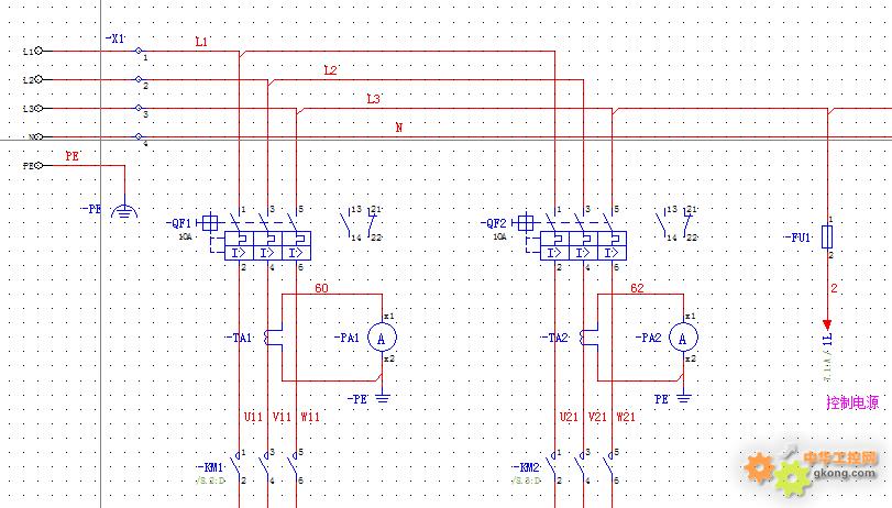

需要建一个数据库,用一个新的元件,就把详细信息填写进去,包括自己建立黑盒啥的,以后直接拖拽就行了!

平常自己的积累的部件放在一个文件,可随时调用

自带的部件库,相信你大都用不上
不妨自己新建一个,可以去各品牌网站下载EDZ宏,导入你需要的部件,日积月累就好了。
比如ABB、西门子官网都有相应的部件宏可下载,直接导入即可
附上西门子下载网页
https://www.automation.siemens.com/bilddb/search.aspx?multipleObjectTypes=61|64|63|65|60
