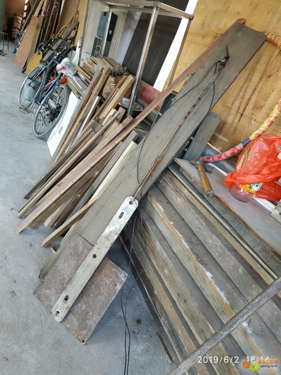

这是自己用的保护地线

自己用的人工接地保护埋地下两米。

埋之前在根部撒上一层大颗粒海盐,填上土,浇水;如此在不同高度来几次就可以保证测试时接地电阻值小于4Ω。

现在埋地线应该是三角形的地桩模式,另外这个虽然是保护地,但是如果把雷电引入了也挺危险的。要考虑周围的避雷措施,防止雷雨季对人的伤害。

有没有测试过接地电阻符不符合要求。

主要是接地电阻值要符合要求

北方常用4*4的镀锌角铁植入地下3米左右,这里都是泥土的,比较容易实现接地良好

准备再做一个并网重复

这是什么材质!

镀锌铁焊接。

接零保护和接地保护不能混用,先把供电方式搞清楚,接地接错了比不接地更危险
